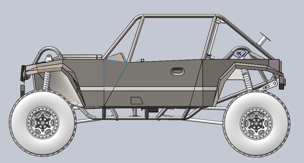

设计计算:车辆爬坡入库的角度
发表于 2018-9-27 11:34:48 | 显示全部楼层
做一个翘翘板式的过桥,车开上过中轴后自动与车箱底平,小车平行开入。

你需要一些前置条件:
1、越野车马力能爬多大的坡;
2、轮子位置以及底盘高度,用来计算多大的角度底盘不 ...
谢谢您  还是不太理解  请您详细指导一下
1  车的马力足够 试着上直角坡也可以
2  轮子在车辆的最前和最后  离地450mm

嗯嗯   这个  我理解  但是不会应用    不知道这个该怎么计算

简单的计算方法,用SolidWorks草图画出轮廓图,加上约束,拖动看下就行
 楼主| 发表于 2018-9-27 11:56:29 | 显示全部楼层
好的   谢谢  我试试

汽车轮廓做成草图块,注意底盘高度,很简单
发表于 2018-9-27 12:56:09 | 显示全部楼层
金雕98 发表于 2018-9-27 11:17
自己改装的钢管越野车   接近角和离去角都在80度左右 特别的大  但是这个还是没有好的思路 不知道怎么算  ...
如果是这样的话,我认为只要模拟车子在坡度顶部,出坡状态就可以了。只要保证不拖底,应该不会有其他问题了
