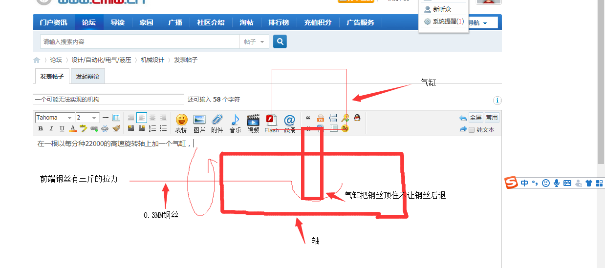

在一根以每分种22000的高速旋转轴上加一个气缸  具体看图

干嘛这样加 气缸  完全可以在    轴中心  加 夹爪气缸  固定 你的丝  还不会产生多余的向心力

一个芯轴,在转。钢丝穿过空心轴,还是不穿过,好像是贴在轴的表面,为了不让钢丝跑掉,用一个气缸压住,压在旋转着的轴上,不能太松了也不能太紧了,是吗?
发表于 2018-9-26 07:56:27 | 显示全部楼层
气缸改弹簧,顶紧改中心抱紧

用气缸不好,最好换夹紧装置

弹簧压紧不行吗?
