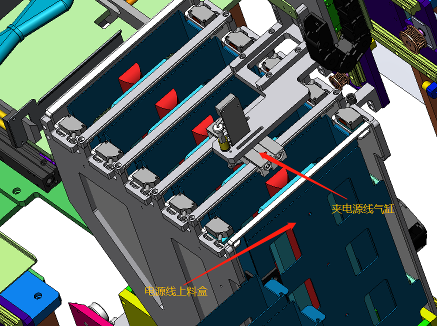

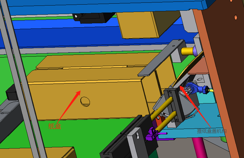

背景:目前我们公司研发的一台设备相当于包装机,先把纸盒折好,然后再往纸里面放东西。现在存在两个问题点,想了很久都没有找到很好的解决方案。首先是折纸盒纸盒两侧折好盖子往纸盒里面插入的时候老是容易卡住。我们电源线上料采用的是层叠的方式放在几个料盒里面,最上面装有传感器,当最上面的电源线全部被夹走时,低下的丝杆自动往上顶,从而使电线一直在最上面,现在的问题是电源线有一个包装料包起来,而且电源线只朝一个方向放,这样就导致电源线一边高一边低,然后就是由于胶袋的柔软性,丝杆往上顶的时候,气缸取料有时候会夹到两个电源线。麻烦各位大神帮忙出出主意看看有什么好的方法没有,不胜感激。

发表于 2018-9-22 10:26:08 | 显示全部楼层
问题2描述的不太理解,到拍现场照片,或者拍段视频转成GIF格式,大家帮你分析一下吧
 楼主| 发表于 2018-9-22 10:33:32 | 显示全部楼层
意思就是有时候会夹两个电源线

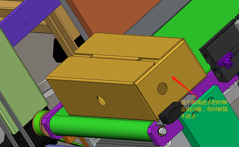

发表于 2018-9-22 10:59:16 | 显示全部楼层
看你第一个问题:纸盒盖是个平面呀,没看到有折边插入。这个能不能再给个视角?
 楼主| 发表于 2018-9-22 11:35:25 | 显示全部楼层
就是旁边这个面,用气缸推进去时有时候会卡住

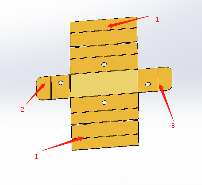

发表于 2018-9-22 13:27:02 | 显示全部楼层
楼主给个纸盒的展开图,标记折叠的顺序号,尺寸有没有无所谓。
 楼主| 发表于 2018-9-22 13:37:34 | 显示全部楼层
先折1,然后再把2插进去,装物料,最后把3插进去,现在2和3步骤都会卡住
发表于 2018-9-22 13:42:17 | 显示全部楼层
第一个问题,我觉得你设计的合盖顺序要改一下,能不能先侧面。第二个没看明白你的描述。
同意,我也觉得合盖顺序改一下更好  发表于 2018-9-22 13:45
