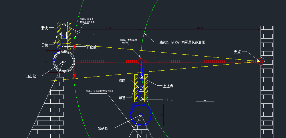

扭力放大 曲轴活塞原理图.png 白齿轮上边的曲轴活塞为输入端,通过连杆将动力传动到白齿轮;白齿轮通过红色的弧形齿轮杠杆将动力通过连杆传递到滑块机构,滑块机构通过连杆将动力传递到蓝齿轮。
图中两个黄色区域的行程一样大,白齿轮与蓝齿轮直径一样、转速一样。
请大家评论:蓝齿轮的输出力是否大于白齿轮?

1.T=9550P/n
2.向敢于挑战物理定律的大佬致敬!
3.简化一下这个模型,其实就是杠杆原理。那么,能谈一谈你是怎么保证两个黄色套管里的活塞行程相等吗?

 楼主| 发表于 2018-9-20 21:12:52 | 显示全部楼层
千年独酌 发表于 2018-9-20 18:48
1.T=9550P/n
2.向敢于挑战物理定律的大佬致敬!
3.简化一下这个模型,其实就是杠杆原理。那么,能谈一谈 ...
两个黄色部分的活塞行程相等  主要在于齿轮杠杆上的定位  怎么说呢,其实输入端与输出端就是相似三角形的关系,白齿轮的运动距离为齿轮的半周长,蓝齿轮的运动距离为齿轮的直径,齿轮的半周长与直径会产生一个比值,齿轮杠杆的定位点就是靠这个比值寻找的合适位置。所以可以保证两个活塞的行程一样。

发表于 2018-9-20 21:48:20 | 显示全部楼层
又是这个贴。 学学机械运动和力学吧。
最简单的功等于力乘以距离总该知道吧。
你的问题关键就出在活塞的直线运动通过齿轮的圆周运动再变成齿条的直线运动,行程增加了1.57倍,你觉得力不会发生改变吗?
上次已经提示你了:活塞的直线运动变为曲轴圆周运动是关键,力的变化是正弦曲线,有空自己认真算算

发表于 2018-9-21 07:58:13 | 显示全部楼层
温馨瞬间 发表于 2018-9-20 21:12
两个黄色部分的活塞行程相等  主要在于齿轮杠杆上的定位  怎么说呢,其实输入端与输出端就是相似三角形的 ...
杠杆原理有个公式
F1*L1=F2*L2
F的单位是N,L的单位是M
F*L最后的单位是N.M
你再看看扭矩的单位是什么?现在明白什么叫扭矩了吗?
你连杆支点的位置不同,L1不等于L2,F1也不可能等于F2。
所以,你这个单纯如果想输出更大的F,没有问题的,杠杆足够长,地球都能撬起来。
但是,扭矩不会变(不考虑质量和摩擦)
