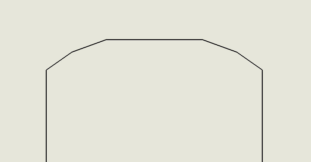

通常这种连续倒角的尺寸该怎么标注呢
发表于 2018-9-18 10:29:44 | 显示全部楼层
角度规矩的就直接标角度(a,θ),尺寸规矩的就直接标尺寸(X,Y)
 楼主| 发表于 2018-9-18 10:33:17 | 显示全部楼层
我也不知道这个零件怎么设计的,全是小数,好难受啊
发表于 2018-9-18 11:05:28 | 显示全部楼层
那就两边标角度加两个顶点的X,Y距离,中间点加工到哪里就是哪里(或者给个参考尺寸)行不
发表于 2018-9-18 11:18:59 | 显示全部楼层
我一般标角度
发表于 2018-9-18 11:43:48 | 显示全部楼层
如果没有特殊要求的话 我就是长度加角度就是二楼的(a,θ)
回复 支持 0 反对 1
发表于 2018-9-18 15:10:58 | 显示全部楼层
拉线性尺寸,并增加角度可以实现的。
发表于 2018-9-18 15:20:13 | 显示全部楼层
赞同
