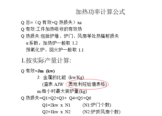

如图,奥地利经验值表格是什么?

不知道嘞,关注下涨知识

没有搜索到相关名称的表格公式,楼主是否写错了名字?

找金属材料类的书籍或者手册看看,或许能找到线索。

不知道,是百度上的结果,我也找不到,所以来问问前辈

好的,谢谢,我试试
