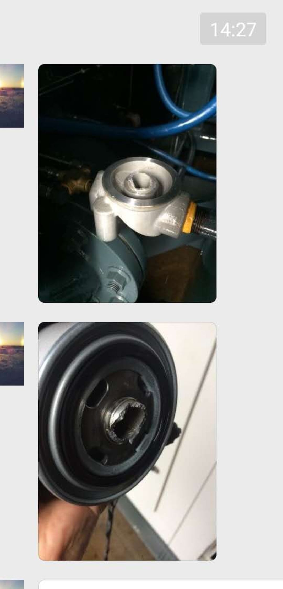

客户装机后,在运行的时候突然断裂的,现在还没有看到实物的不良品;各位看下,有些什么原因可能造成这种整个螺纹的断裂?

扭矩,和材质问题
发表于 2018-9-17 09:31:18 | 显示全部楼层
这个断界面像是扭矩大了拧断的
发表于 2018-9-17 09:55:25 | 显示全部楼层
螺纹连接的是一个过滤器受力并不大,应该螺纹是材料问题。
 楼主| 发表于 2018-9-17 09:55:29 | 显示全部楼层
lizhi2574 发表于 2018-9-17 09:31
这个断界面像是扭矩大了拧断的
客户肯定不可能说是自己拧断的啊,而且他说是机器运行的时候断裂的,不是装的时候断的
 楼主| 发表于 2018-9-17 09:57:40 | 显示全部楼层
现在我怀疑是可能这里有裂纹造成的断裂,因为发了几百个了,就发现一个出现这个问题
发表于 2018-9-17 10:33:40 | 显示全部楼层
描述下你的加工工艺
发表于 2018-9-17 11:14:33 | 显示全部楼层
有点像是掰断的,裂纹也有可能
发表于 2018-9-17 12:30:21 | 显示全部楼层
拧断,,,,,,,,,
发表于 2018-9-17 12:30:57 | 显示全部楼层
先判断是不是扭力太大的原因导致的,再通过材料检测看看螺纹的材质是否按照图纸要求来的
