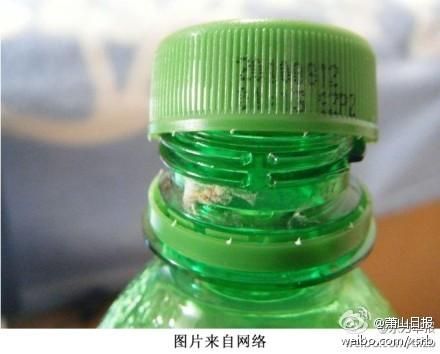

大家日常生活中可能见过两种饮料瓶的螺纹,不知道留意过螺纹的区别。
左图螺纹带有缺口,右图是完整的螺纹;
这个缺口大有讲究,答案见视频:
https://haokan.baidu.com/v?pd=wisenatural&vid=11849615905206966308
请教下塑料螺纹高手,
若非冷装,也非热装,普通密封要求的塑料连接,
考虑方便脱模,考虑快速旋紧,
是采用带缺口的双头螺纹,还是连续的双头螺纹?
谢谢!

发表于 2018-9-16 10:29:10 | 显示全部楼层
带汽的选开口的,不带的可以连续。

带缺口是否更方便脱模?

发表于 2018-9-19 09:45:34 | 显示全部楼层
塑料瓶这软塑胶。应该half对开吧。这样同脱模难度没很大关系吧。应该不会旋转退螺纹

 楼主| 发表于 2018-9-19 14:23:45 | 显示全部楼层
确定不是强脱或者旋脱?
看了下视频,确认是类似half滑块,https://v.qq.com/x/page/o0130r25ia4.html 在1分40秒左右,可以看到类half结构, 前面一种我没看明白  发表于 2018-9-19 15:55
吓得我赶紧打开一瓶水看了下。确定。本来吹塑模具就简单。 旋脱也要有防止转,  发表于 2018-9-19 15:28
