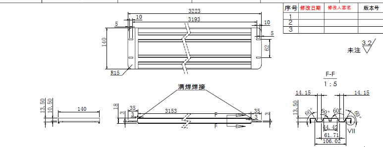

变形问题

之前有一个才1米多,两边翻边,中间焊角铁都还是太软。。。厚度与楼主也差不多
发表于 2018-9-20 22:10:34 | 显示全部楼层
能做钣金为什么不用挤压型材??
发表于 2018-9-21 14:39:03 | 显示全部楼层
 楼主| 发表于 2018-9-26 11:23:12 | 显示全部楼层
siralop 发表于 2018-9-20 22:10
能做钣金为什么不用挤压型材??
就因为用挤型材变形下沉,才考虑用钣金,但因为高度太矮的问题,折出来的钣金还是变形量很大。都有20多mm下沉了!
 楼主| 发表于 2018-9-26 11:27:34 | 显示全部楼层
现在改成这样的结构了,还在做,不知道变形量会如何!
发表于 2018-9-26 14:46:14 | 显示全部楼层
一线成二 发表于 2018-9-26 11:23
就因为用挤型材变形下沉,才考虑用钣金,但因为高度太矮的问题,折出来的钣金还是变形量很大。都有20多mm ...
你需要工件的量是多大呢?钣金的形位控制很有限的,挤压的偏差相对好控制一些(分材料)。如果件小可以考虑机加工。看成本定吧。
发表于 2018-9-29 17:25:56 | 显示全部楼层
效果如何,一开始我也是类似与这种结构,结果钣金厂说折不动,可能也是太小了
 楼主| 发表于 2018-10-12 08:40:35 | 显示全部楼层
问题已经解决了,现在的变形量在4MM,在我的接受范围!
