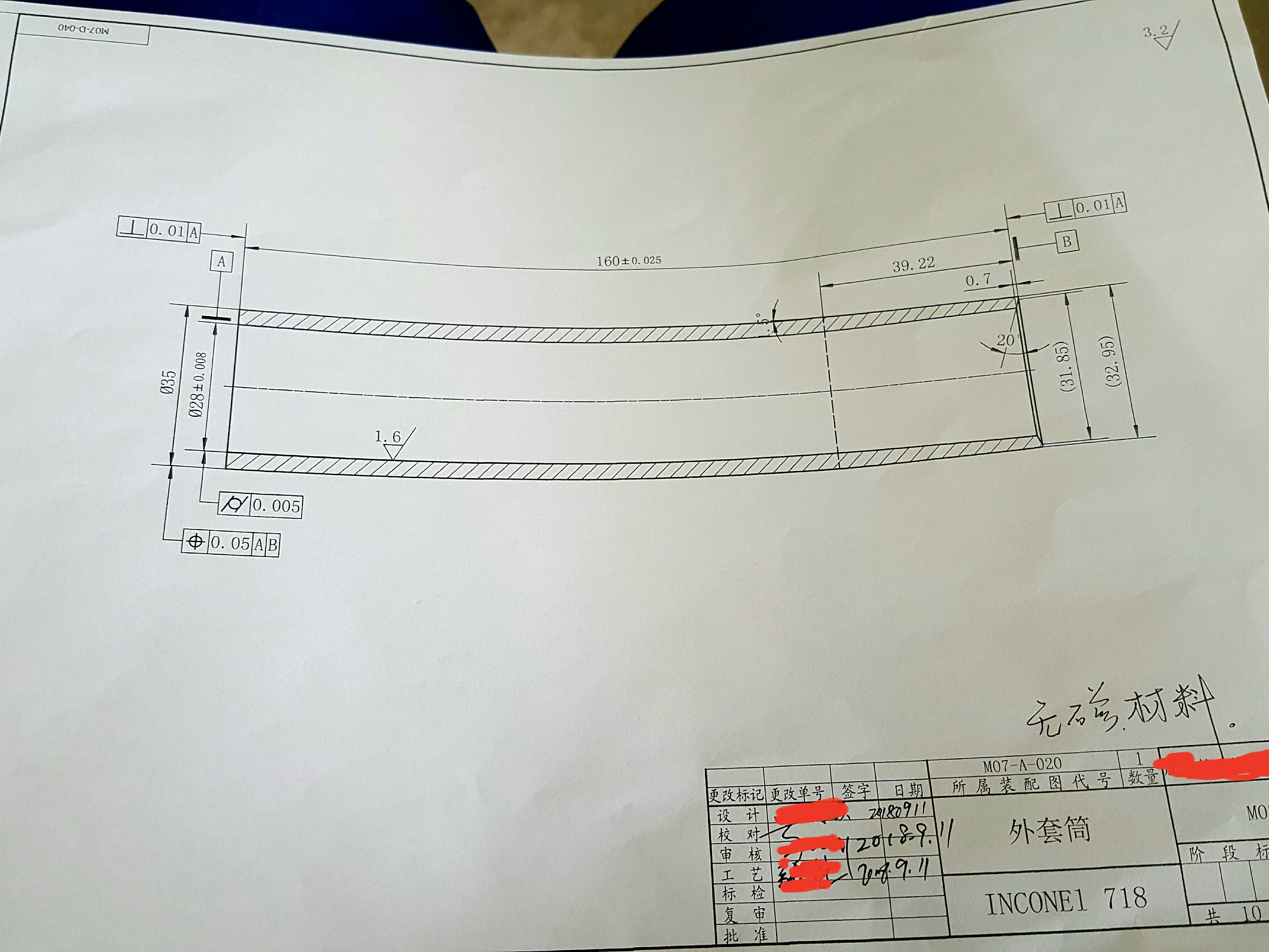

单边2mm,内孔精度比较高,难度比较大,看看哪位做机加的社友有什么好办法?

用车床做过公差0.01的这种不太好干
发表于 2018-9-14 08:16:44 | 显示全部楼层
可以先磨外圆,然后内孔慢走丝吗
发表于 2018-9-14 08:22:07 | 显示全部楼层
好奇这个件公差为什么放这么小 IT01-IT1之间。。
基本尺寸是28,哪有那么高的等级  发表于 2018-9-18 11:38
发表于 2018-9-14 08:22:32 | 显示全部楼层
很奇怪!没有同心度要求?两种办法,1,内外圆磨,2慢割,另外还有一种成本比较大就是坐标磨(镗磨)
圆柱度包括直线度,不包括同轴,圆柱没有轴心要求  发表于 2018-11-12 14:12
圆柱度就包括了直线度与同轴度  发表于 2018-9-14 09:43
发表于 2018-9-14 08:29:29 | 显示全部楼层
外圆无心磨,内孔直接车就好了。又不是什么高难度的东西
