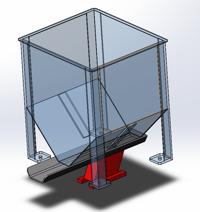

下图是我设计的下料机构,红色零件为直震器。请各位老师帮我看看这样能将切断的白菜沿着导料槽出来吗?储菜框左右两侧会加贴壁震动器

容易卡料

这个直震感觉没传送带靠谱,滑道应该会卡料。

这个结构需要清洗,用传送清洗不方便也洗不干净

能不能加个拨料机构

滑道真心不行,斜度大也没用,粘,建议皮带机;出口做大,输送道与出口留出距离来;可以的话,最好再料斗里不断加水,减少粘黏

能不能加个推板?往前推,推板形状可以根据料槽设计。现在的结构,很有可能切断的白菜就堆在料槽里,振动未必能解决好。推的力量比振动目标性强而且力量大。

我也担心卡料,想用绞龙结构送料,就是清洗麻烦

改用绞龙送料,清洗绞龙有什么好的建议吗
