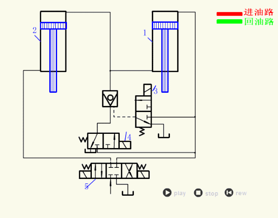

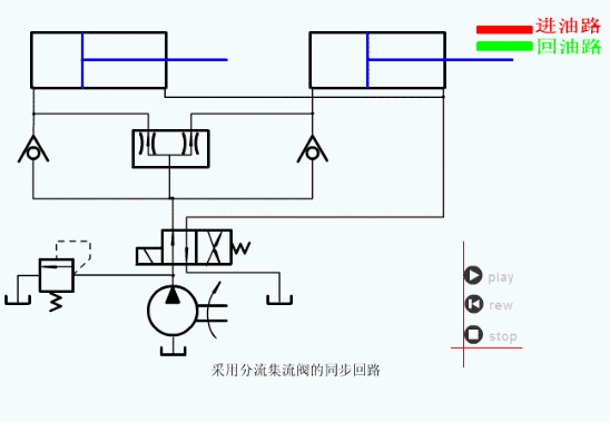

四缸同步求液压原理图,四缸负载不均(即偏载也要求同步),求大神指教,万谢!

发表于 2018-9-12 17:30:00 | 显示全部楼层
这是双联气缸的,给你参考

发表于 2018-9-12 21:31:35 | 显示全部楼层
这个有很多种实现方式,具体用哪一种就看工况和精度要求以及成本控制了。
发表于 2018-9-12 22:28:32 | 显示全部楼层
用液压缸同步阀或者同步回路都可以实现。

 楼主| 发表于 2018-9-13 08:27:24 | 显示全部楼层
我用的是同步马达实现同步的,但是偏载时四缸就不同步了,没负载或者负载轻的先到位,我也在无杆腔进油口加了平衡阀,好像没有多大作用。

发表于 2018-9-15 17:03:07 | 显示全部楼层
缸径一样,感觉串联的可靠一些
