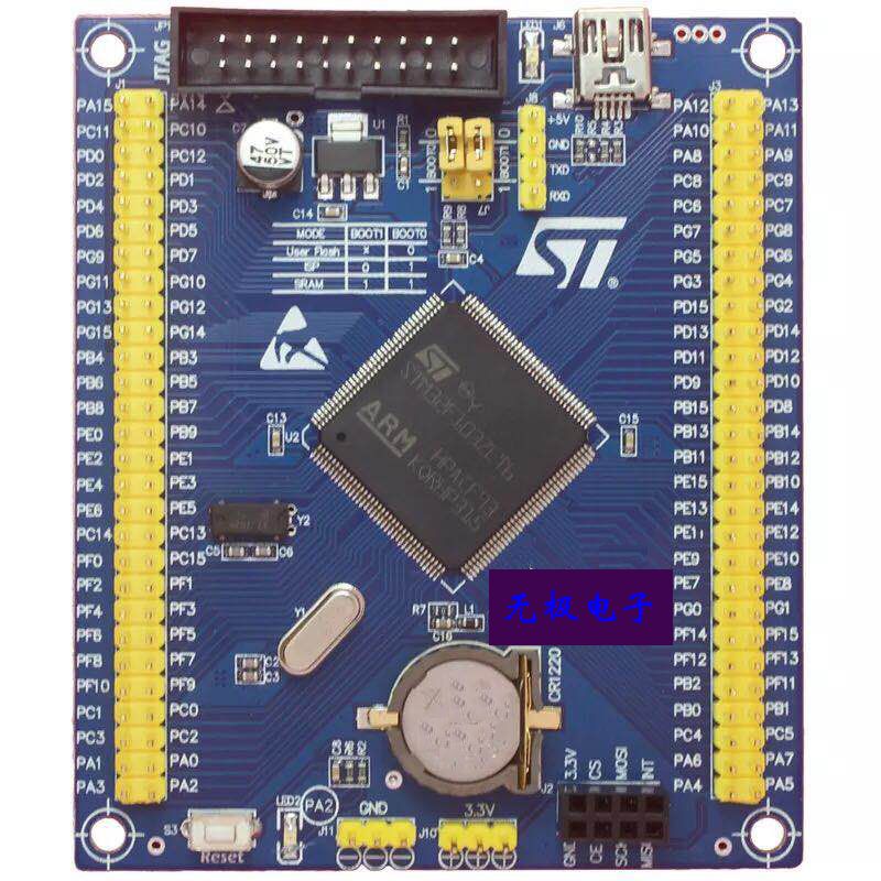

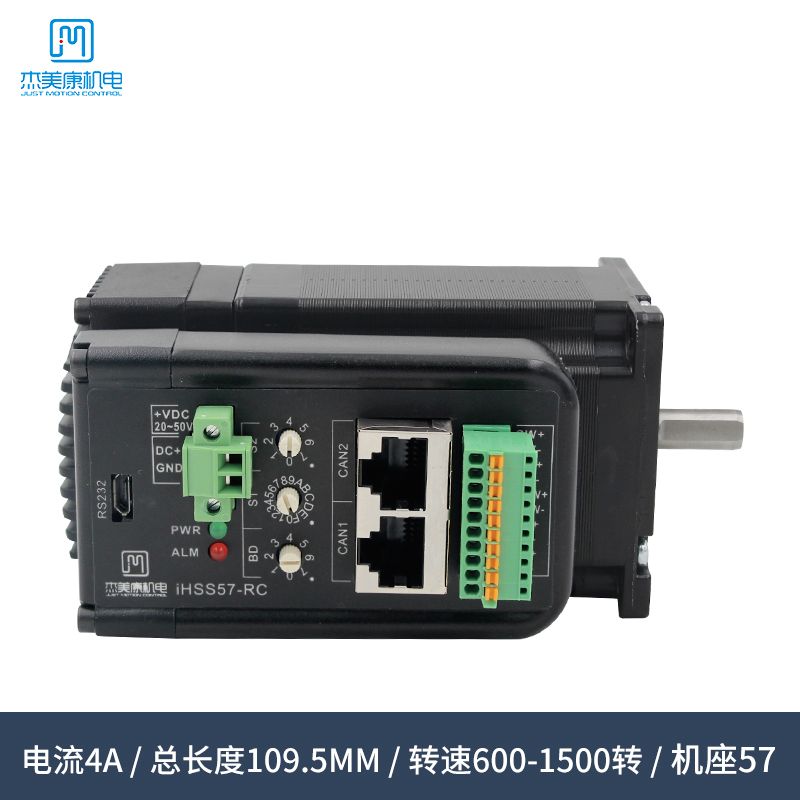

步进闭环的可能很小,第一种卡驱动器部分电路还没有的,学习难度是必须会语言编程;第二第三种用触屏控制,相对简单,单路数不多,而且第二种也没有驱动器;第四种是专用的,CAN控制,需要主设备和驱动器
