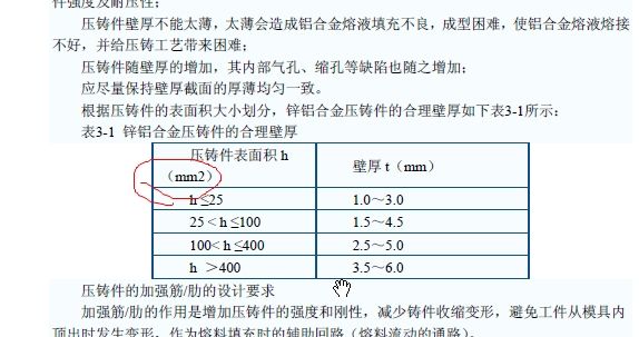

这个单位是不是标注错啦?

补充内容 (2018-9-19 11:31):
看了群友回复,都关注到标注上,其实是仔细计算下,我是说以这样的单位,按照第一种情况,计算一下表面积为25的零件,是多大呢?就当圆柱,大家算一下
发表于 2018-9-11 17:17:57 | 显示全部楼层
平方毫米有错??
这样的单位,零件太小太小啦  发表于 2018-9-11 17:26
发表于 2018-9-11 18:54:30 | 显示全部楼层
你看壁厚也是毫米的,以毫米为单位没毛病
发表于 2018-9-11 19:13:07 | 显示全部楼层
楼主是北上广的吗?这个表看起来就像房价与工资,用平方毫米没毛病!
我是说以这样的单位,计算一下表面积为25的零件,是多大呢?就当圆柱,你算一下  发表于 2018-9-12 09:43
^_^  发表于 2018-9-11 20:34
发表于 2018-9-11 20:32:34 | 显示全部楼层
非要说有毛病那也只能怪2不在mm的右上角待着而非要和mm分庭抗礼
