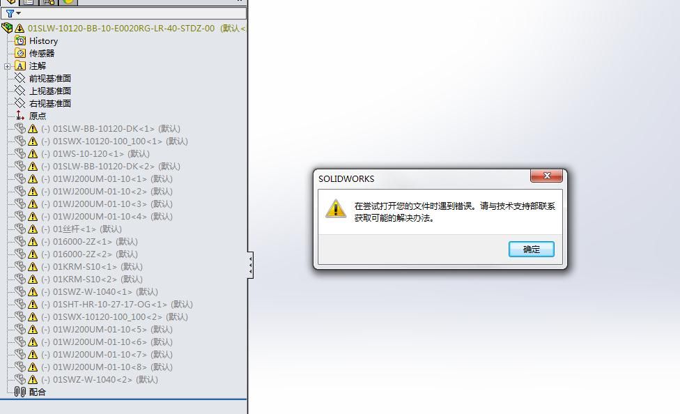

源文件为STEP格式,打开后如图一(是个装配体),没有问题,转配体里每个零件都可以打开,我也都保到同一个文件里,再打开保存的装配格式时,零件都是压缩状态,解压提示在打开文件是遇到错误,无法打开如图二。尝试将每个文件都另存了下,如图三,然后保存,再打开装配体是还是会出现所有文件都是压缩状态,解压提示在打开文件是遇到错误,如图四。请问是什么原因呢?软件是公司购买的正版软件

发表于 2018-9-11 11:37:50 | 显示全部楼层
加密文件吧
 楼主| 发表于 2018-9-11 12:28:42 | 显示全部楼层
step的格式能打开,打开后在装配里每个零件也能打开,就是保存为装配体后,再打开,都不行了,应该不是加密的问题吧

 楼主| 发表于 2018-9-11 14:35:15 | 显示全部楼层
未来第一站 发表于 2018-9-11 14:32
是不是因为STEP没有配合和装配关系的缘故。
应该不是吧,我把每个零件都单独另存了,单独打开零件也是会报这样的错。我下载米思米的STP零件也有这样的问,怀疑是不是软件和电脑系统那个有问题,以前用自己电脑没有过着问题。

 楼主| 发表于 2018-12-13 10:30:46 | 显示全部楼层
侯维_c2Shs 发表于 2018-12-13 10:02
请问你这个问题解决了吗?我最近也遇到另存STP格式之后,再打开装配体,一直报错。
板装配体与零件模板,改为默认的国标模板,在打开时,会提示你选用模板,都选用默认的那个国标模板,别用自定义的,就行了。我这样操作就好了。

发表于 2021-7-24 10:37:45 | 显示全部楼层
同样问题。。。崩溃
发表于 2024-7-17 09:14:27 | 显示全部楼层
夜梦晨 发表于 2018-12-13 10:30
板装配体与零件模板,改为默认的国标模板,在打开时,会提示你选用模板,都选用默认的那个国标模板,别用 ...
正解
