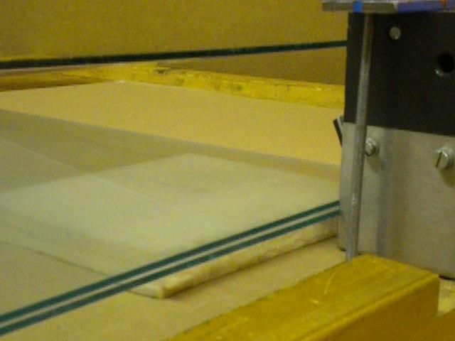

这边有个小难题,还请大神不吝赐教...

路过,帮顶一下。感觉还是在工序上做文章,叠放玻璃做些预处理比较可靠简单

发表于 2018-9-11 08:41:29 | 显示全部楼层
能不能在玻璃板上开一个工艺孔,这个孔可以很小,位置只要相邻的两个玻璃板上的工艺孔位置不同即可,吸取的时候向孔内吹气就不会两个一起吸上来了,个人拙见!

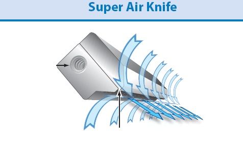

发表于 2018-9-11 09:01:51 | 显示全部楼层
玻璃分张可以选用机械式分张器,前段齿条机构的规格、速度可以选择或调节,避免将玻璃边缘击破(稍薄一些的可以用橡胶齿条),瑞典Brodd可以做到。
如果觉得Brodd分张器价格较高,自己可以想办法:1. 类似楼上提到的,四周加金属或塑胶刷,提升时再靠到玻璃,辅助分张;
2. 气刀。
以上两种方式对于厚板有帮助,薄玻璃板需要根据实际选好型并准确调节,避免玻璃破损。
看楼主贴的照片中使用的是黑色NBR大尺寸吸盘,那说明玻璃厚度还足够。如果是薄板玻璃,现有的吸盘结构还有可能对玻璃造成损伤。

发表于 2018-9-11 09:05:28 | 显示全部楼层
三_書 发表于 2018-9-11 08:40
谢谢,我仔细看了一下,1,他的玻璃好想不是全透明的,应该是毛玻璃,表面有一定的粗糙度。2,他这个仅仅 ...
https://v.youku.com/v_show/id_XNTYzMDg3MzQ0.html?_time=100.117
像这个一样先把玻璃预先分开呢
