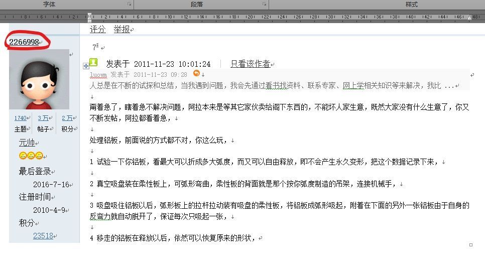

发表于 2018-9-10 16:00:37 | 显示全部楼层
参考一下本论坛大佬的建议。
668大神走了可惜了  发表于 2018-9-15 09:12
对玻璃来说有点难度  发表于 2018-9-11 17:05

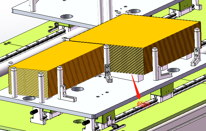

 楼主| 发表于 2018-9-10 16:42:39 | 显示全部楼层
1536569865(1).png gao_cc 发表于 2018-9-10 16:29
试试两步吸取,先吸取一边,使玻璃板与下一层出现一定角度后再将另一边吸取,以前见过吸取玻璃的视频都是倾 ...
斜着放,多出了一个小的错开的面,然后呢?是可以直接吸起,还需要在加分离装置。可还有类似的视频连接,求教。

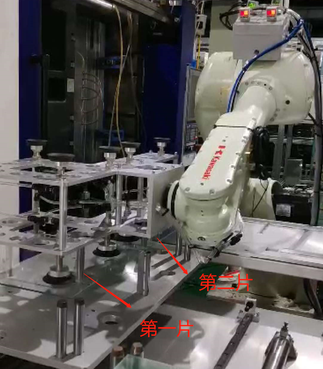

 楼主| 发表于 2018-9-10 16:48:33 | 显示全部楼层
刘胜明 发表于 2018-9-10 16:39
可以考虑先从一边吸起,并同时向那吸起的缝隙里吹气,破掉那真空。不是一次性的将那玻璃整体吸走。
