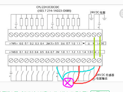

s7-200 224xp 晶体管型

  l2 j2 z' v& A, b" F& e1、最右面,输出端需要接24V电压,输入端也有24V的输出(不知道我理解的对不对)。是不是内部2个是联通的,类似我画的绿线。
7 V0 K) }' M7 m, |2、输入端的接线是不是像我画的那样连(x代表开关)2 \- a7 ?! d" |( U+ p, ]

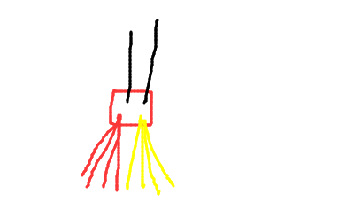

! d! C7 z- A! a0 A3、格外的问题。一个接线端需要接好几根线,就比较拥挤了(一大堆线都压在一个螺丝上),现场都是怎么接的,或者有什么接线器什么的8 T) s. K$ ?- l. p8 W8 b
4、PLC s7-200 为什么会有空点,就是在 1.1 右边的那个,是什么意思

输入24VDC是PLC的供电电源,输出PLC可以作为连接PLC传感器的电源,一般不用,容量有点小。你画的X是PLC的输出端,怎么会有开关量?先搞明白输出输入吧。接线记得有短接端子排,并不是那么多线压在一个端子上的。

- J1 f# j3 X8 m  ]4 q! c: D* h输入24VDC是PLC的供电电源,输出PLC可以作为连接PLC传感器的电源,一般不用,容量有点小。你画的X是PLC的输 ...
; Q8 u! z7 n8 _: \3 A3 t
我画的x明明是在输入端的1 d2 ^) P7 N2 Q8 b8 G- e; f& R3 S9 ?- ^& H
发表于 2018-9-10 08:32:47 | 显示全部楼层
PLC电源在输入端一般有24V,220v等。输出端提供的DC24V,肯定来自于PLC电源,至于怎么连接不重要,要不有个变压或者直接连接,也很少使用,除非小型低功率的设备可以使用,很方便
