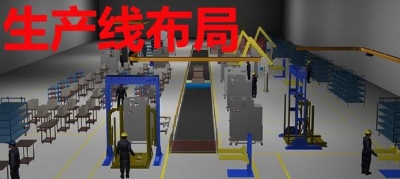

工厂流水线布局解析

车间流水线布局的原则,可以概括为:“两个遵守、两个回避”。
" H$ Q. f- I; x; Y9 |8 ?6 Z' D- N
  • 两个遵守:逆时针排布、出入口一致
  • 两个回避:孤岛型布局、鸟笼型布局
    / G  t) A' j2 x0 e; S
1 S( l$ D/ `( D1 ~
( j0 k1 n# h% p" k0 R, K6 o' l# O
单元装配线的理想布局之一是花瓣型布局
: |9 Z; M; E; \, M) e1.流畅原则:各工序的有机结合,相关联工序集中放置原则,流水化布局原则。
2.最短距离原则:尽量减少搬运,流程不可以交叉,直线运行。
3 S6 _. b) v1 O4 W3.平衡原则:工站之间资源配置,速率配置尽量平衡.: t- O0 `! U. `9 {8 o! ~: Z3 E9 s; J0 r/ G
4.固定循环原则:尽量减少诸如搬运,传递这种Non-Value Added的活动。
4 V8 x! x& N5 K; z. v5.经济产量原则:适应最小批量生产的情形,尽可能利用空间,减少地面放置原则* R* N2 i' s' Q, h6 v4 M" ]( G. O
6.柔韧性的原则:对未来变化具有充分应变力,方案有弹性。如果是小批量多种类的产品,优先考虑“U”型线布局、环型布局等  k  P2 \3 l; a6 |5 p
7.防错的原则:生产布局要尽可能充分的考虑这项原则,第一步先从硬件布局上预防错误,减少生产上的损失!
