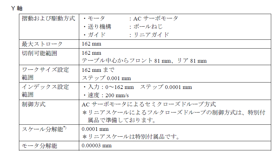

 楼主| 发表于 2018-9-11 18:24:40 | 显示全部楼层
qwer1213 发表于 2018-9-10 10:14
楼主你那Y轴的精度1微米是定位还是重复,用丝杆导轨能做到吗    还是用了什么其他东西
小日本用的是丝杠导轨,一般都是说重复定位精度,其实我也不太确定小日本的机器能不能做到1微米,上面都是日文,我也看不懂,我推测应该是这么多
发表于 2018-9-16 16:45:06 | 显示全部楼层
风若寒 发表于 2018-9-11 18:24
小日本用的是丝杠导轨,一般都是说重复定位精度,其实我也不太确定小日本的机器能不能做到1微米,上面都 ...
日本人用丝杆还是很6的,想抄精度出来建议还是换成直线电机搞,而且精度搞的丝杆你还买不到。
