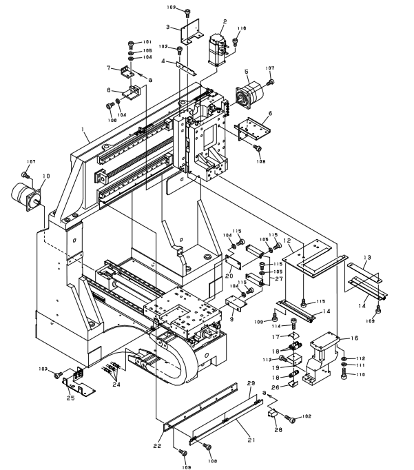

最近有个项目,是仿制小日本的刀轮机,用来切割陶瓷、LED、芯片的,平台运动精度很高,Y轴精度1微米,主轴转速4万转,这种机器类似机床,
小日本的的XY平台是用铸件的,因为我们公司的设备都是用大理石平台,我们这边大理石平台也能做到1微米,我在想能不能把铸件改成大理石,
不知道有没有大佬解答一下

1.把铸件改成大理石是完全可行的,国内一些精密机床的基座就有这么做的。
2.主要是结构复杂程度和大小这直接影响你需要石材的体积,人造大理石也是个问题。
3.受力负载结构可以的话,技术上完全没问题。

 楼主| 发表于 2018-9-8 15:55:42 | 显示全部楼层
2.主要是结构复杂程度和大小这直 ...
结构倒不是很复杂,基本就是一个龙门结构,这个应该可以改成大理石,但是我看到他们平台车载板也是用铸件的,这个件不是很大,但是打了比较多的孔,这个改成大理石可能有点问题。另外这个设备有一个空气静压电主轴,转速有4万转,这个对设备对大理石平台有没有影响,因为一般不是说铸铁可以吸震吗,我们这边的装大理石平台的设备都没有高速旋转的结构,所以我不太清楚这边会不会有影响
不过电主轴震动其实不算大,因为它的动平衡做的非常好,估计你这个转速,买个进口的更靠谱点  发表于 2018-9-9 07:21
建议你咨询一下花岗岩供应商,看看他们的意见,这个电主轴速度确实挺高了,还真不一定适合安装到花岗岩基座上。  发表于 2018-9-9 07:20

改大理石可以,只有精密机床才会用大理石的床身,比铸铁可好多了
发表于 2018-9-8 16:23:12 | 显示全部楼层
好多人对石材特性不清楚。千万别搞错了。
花岗岩是石英为主要成分的机械混合物,硬度高,经亿万年的自然老化,应力释放较彻底。适合做平台。
大理石主要成分是碳酸钙,硬度很低,易磨损老化,适合做常接触酱油的灶台,不易着色,呵呵
看来误解的人真不少  发表于 2018-9-9 15:47
说反了,大理石不适合做常接触酱油的灶台,容易着色  发表于 2018-9-9 14:21
的确是花岗岩  发表于 2018-9-8 16:32
发表于 2018-9-8 17:01:41 | 显示全部楼层
只要保证强度,就OK,别震裂了
