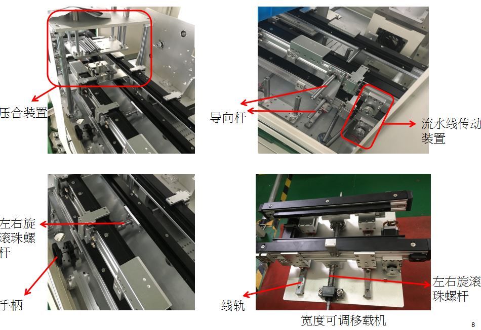

这样的流水线,设计要点是什么

线体自动调整宽度是必须的功能,没办法,这是上头大老板压下来的硬性要求,相当于做什么型号,人机界面上只要切换对应型号就行,我大概的式样是知道的,就是再想问问有没有巧妙的办法,不然流水线体比较复杂了

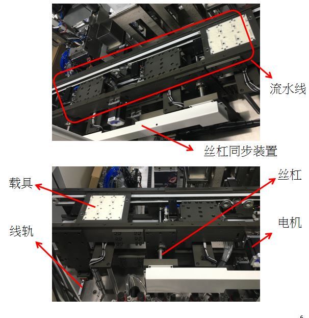

guobiao1988 发表于 2018-9-8 10:14
带附件的同步带,快速拆装载具。丝杠电机。
常規方案
发表于 2018-9-10 17:06:38 | 显示全部楼层
可在载具上做文章  找到载具的共同基准   在线体上做流向限位,这样就不需要线体挡边切换。

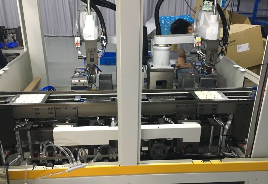

发表于 2018-9-11 08:44:17 | 显示全部楼层
自动调整倍速链输送线的宽度没有见过,坐等大神
发表于 2018-9-11 09:05:24 | 显示全部楼层
就这样,公司这边刚做

ィ心兂鎅 发表于 2018-9-7 17:01
这种小型的就是链板回流线吧
对的,就是想问问有没有大神有简化一点的机构组件,我觉得自己想的机构比较复杂.....请教学习一下
