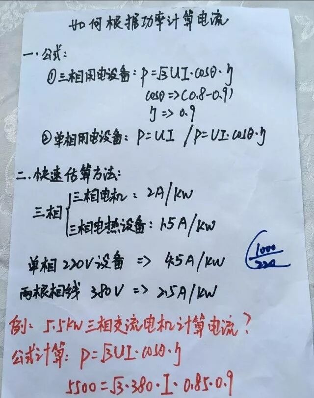

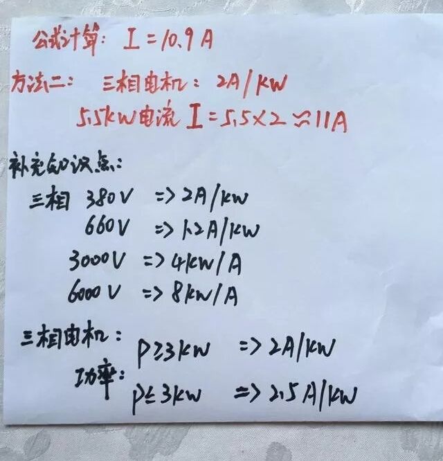

电工维修作业过程中经常都会需要用到估算设备或者用电器电流,在实际的电气接线,配线,维修过程中,很多的老电工师傅往往看一眼设备或者用电器的功率就能够知道对应的电流值,速度之快让人咋舌,更是让很多的电工新手们特别羡慕,一旦你去问电工老师傅怎么快速计算的?老师傅通常都会搪塞你说:经验!经验!经验!干久了自然就会了!
3 x/ W# W/ F9 s, c1 J% e- P) k% R. w8 D+ P' H0 D1 a
8 ]9 t* B8 p3 o3 q0 O
0 r7 R! A# k( J那么到底是不是经验呢?电工新手们也可以快速的估算设备或者用电设备的电流值吗?甚至是看一眼就知道电流,答案是肯定的!今天我们就来看一看快速的估算方法,学会了受益终身:$ o4 y, p! g8 x9 m3 }
6 J3 j  k6 m+ \$ _& }
IMG_20180906_073412.jpg + c8 {5 m! e+ I4 R& H: i( U
) u, ~& @3 O% U: |; q- G# P. h1 D
, e0 N& j0 p% L6 b0 X3 T3 r IMG_20180906_073426.jpg 7 S* G9 v$ O5 W( }! K
) d5 B, g5 {5 P! R. w- i+ t/ g3 T5 L+ H$ h& @, q" t: f
估算图片解释:
! j8 X2 M( N5 T7 ~% N一,根据功率计算相应的电流值一般有2种方法:
$ k4 n+ w# D4 Q; k5 E+ R* v( o; G2 K& a6 I3 V- Q  }
1,公式的计算:可以分为三相用电设备和单相用电设备。) i+ n) X, C+ t2 ]2 b0 L
1-1,三相用电设备统一公式:; M3 Q1 R% Q4 }2 B6 B) n% H# `2 P
功率P=1.732×U×I×COSφ×效率。
+ H  ^( T" k6 U8 S% a解释:U=380,COSφ功率因数一般取0.6-0.8,效率一般取0.9。
/ [- N5 `* h5 m3 X3 x
  d. }& p  W! [$ J1-2单相用电设备公式:, j! I/ F2 D: z% w$ E( @3 o) B
P=UI应用于电阻性或者电热性负载。
  ^0 t7 l. u4 i5 xP=UI×COSφ×效率,应用于电机类负载。
% X' e% V( R% I( `' B- X6 }U=220,COSφ可以取0.6-0.8,效率同样取0.9。" I; J& X0 `9 D! N
3 K5 U# d8 b; `8 Q! {- w$ N二,快速估算方法如上图所示:
5 M4 O8 Y2 G& z/ }$ e# |1 I注意事项:1 ]  m5 w9 u( n# O) S( [8 Z4 g
1,三相电动机和三相电热设备不同。
3 G, P- E( z! @/ R. A" h2,单相用电设备为4.5/KW' o' D- R  X) D+ P$ t* b5 o3 D
3,两根相线380,估算为2.5A/KW,例如电焊机的接线。: R' u3 \) T: q+ M
3 q+ a$ H. A( r# `$ I
三,上述实例解释:. \) J, X$ x$ L$ G
5.5KW三相交流电动机怎么计算工作电流?% ~+ ^/ ?# F8 z
1,公式计算:COSφ取0.85.效率取0.9计算电流I=10.9A* S* [5 Z" d* \0 G0 x2 [' f
. q, w1 _% U& b4 l% w2,经验估算:2A/KW,可以计算出5.5KW电机的电流大致为11A
+ o/ n: n& s) P; I, S  _( P4 ]. S) B; ], D& R. w' n' r
对比二者非常接近,个人觉得估算方法用着最快最实际,这也是老电工快速估算,看一眼用电器或者设备的功率就知道工作电流的秘诀所在了!% P  A8 e% H5 J% H5 r" C/ G- z
: |5 |5 A0 j) u: k& h/ Y( B
重点提醒:图示中补充的知识点虽然不常用但是也是很重要的,例如:
5 z, c3 [4 K4 M三相660V的用电设备,电流快速估算为1.2A/KW。6 B* H! {$ V0 \5 }2 I
三相3000V的用电设备,电流快速估算方法为4KW/A。" K2 x$ ?  L0 y  p9 A
7 q; j7 g7 m! W+ E4 M0 A对于三相电动机如果想要更加精确的估算电流值,那么:7 k! Z" a9 k9 P
1,3KW以下电动机可以按照2.5A/KW来进行快速估算!$ {2 \: w0 H/ y9 B; {; I: o+ y2 ~+ ~1 A
2,3KW以上的电动机可以按照2A/KW来进行快速估算!  h; A3 b& y4 C4 u8 m2 p% R
- I8 r8 [5 j! S+ H5 z9 R总结:以上就是根据用电器功率快速估算工作电流的方法,也是老电工看一眼用电设备的功率就知道电流的秘诀,当然,估算的方法不止一种,如果你有更好的计算方法,欢迎各位社友大神来留言,一起交流,互相学习!
