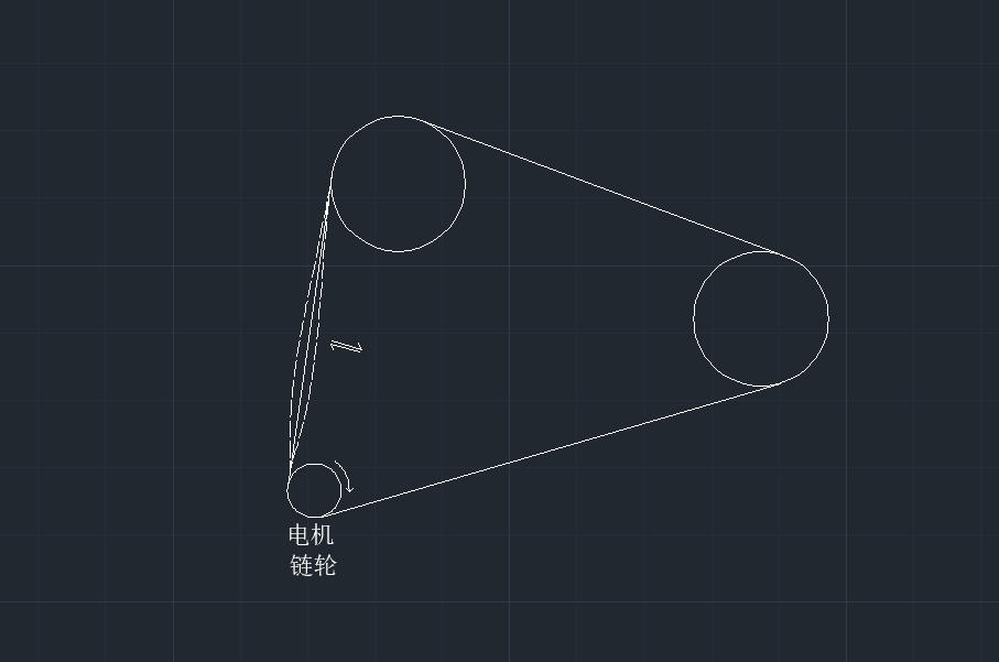

请问链条抖动厉害是什么原因?

这货技术不行还牛逼哄哄的,一看这布置就知道会抖啊,由于重力及磨损导致小链轮的有效啮合越来越小,如果非得铅垂布置的话,尽量将小链轮布置在上方,或者加上张紧装置,他这性格很容易被打,估计读书读傻了

发表于 2018-9-4 16:41:58 | 显示全部楼层
链条没有涨紧(你有设置涨紧惰轮没)。
看你电机运转方向,右侧下的会被拉紧,上方的就松了。

有张紧,应该不是张紧问题,调节松紧不起作用
