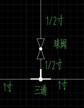

本人最近正在设计车间的气路系统图,然后需要找施工队铺设气路,由于没有相关经验,所以有一些基础的问题不知道,特来请教大家
1.镀锌钢管端部的螺纹是怎么来的,焊接活接头吗?
2.如下图所示的管路连接需要除了三通和球阀之外还需要用到什么元件?
如果有实物图片的话就更好了。

变径三通1又2分之1X2分之1,外丝直接2分之1,球阀2分之1,镀锌钢管1又2分之1,镀锌钢管2分之1
发表于 2018-9-3 21:37:47 | 显示全部楼层
画出车间的气路流程图,并标出管线公称直径,管路中的管件(三通、弯头、大小头、),阀门(给出阀门技术数据)、储罐、空压机(如果有的话),管线中流体的流向。
车间控制管线的压力一般不超过1.2MPa,管件与阀门之间的连接用螺纹连接就行,方便拆卸,修改;为防止螺纹连接漏气,在连接时,丝扣上缠生料带。

镀锌管路有专门车丝机,类似板牙一样的结构,可直接调节攻丝,3”-1/2”螺纹都可以直接搞定,看攻丝机规格,管道三通的位置有专门的三通接头,两端1”,侧出口1/2”,或者也可以1”三通加补芯变径为1/2”,密封一般采用生料带,也有用麻丝涂银粉密封的
