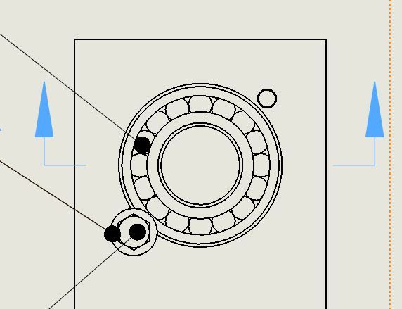

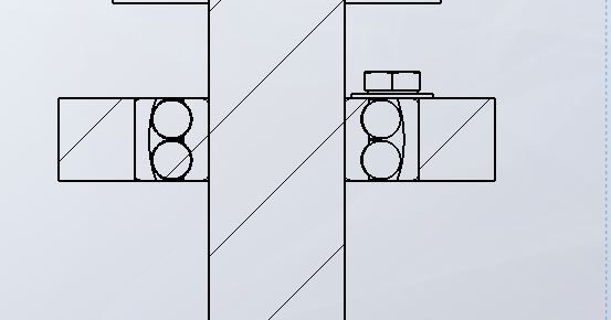

关于solidworks三维转二维标准化问题
发表于 2018-9-3 16:36:17 | 显示全部楼层
把轴承旋转上用配合限制住,或许好点?我这边从来不管轴承剖视图变成什么样的···
 楼主| 发表于 2018-9-3 16:40:47 | 显示全部楼层
奇数球还是不行,图纸,公司要存档,不标准审核太麻烦
 楼主| 发表于 2018-9-3 16:43:25 | 显示全部楼层
防弹蜗牛 发表于 2018-9-3 16:35
个人习惯,仅供参考
一,轴承是单一实体零件:选择轴承1/2 剖面,把不需要的线都隐藏,最后在留下的截面内手 ...
我就是用你说的第二种,结果滚珠剖出的结果,改起来很麻烦

像轴承,轴,孔配合,需要剖视图啊,然后里面轴承线条一团槽
这个效果不够吗?

滚珠是奇数怎么办?
发表于 2018-9-3 17:40:30 | 显示全部楼层
可以设置标准件不参与剖切,这样,线条就不乱了。我用的是Inventor,就是这样处理的,请参考!

这个有简化画法的,SW模块里面可以调出来,不知道你有没有安装插件?

如果一定要用国标,这个只能到人工去修改吧。
