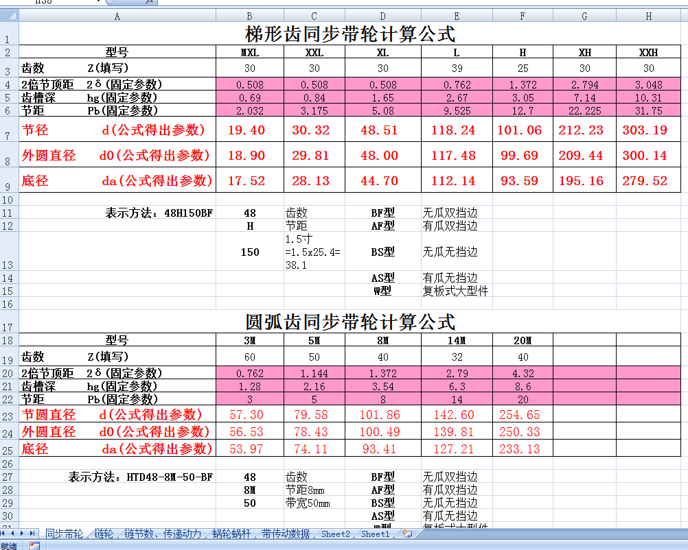

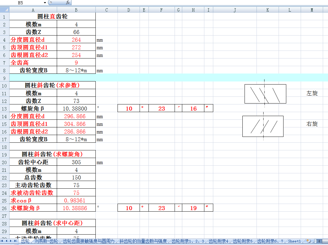

机械设计过程中应用的公式比较多,本人总结了部分计算公式,希望能帮到大家!
3 轮系计算公式.xls
90.5 KB, 下载次数: 7, 下载积分: 威望 -10 点
4 齿轮计算公式.xls
96.5 KB, 下载次数: 8, 下载积分: 威望 -10 点

 楼主| 发表于 2018-9-4 08:48:41 | 显示全部楼层
轮系计算公式
轮系计算公式
齿轮计算公式
齿轮计算公式
