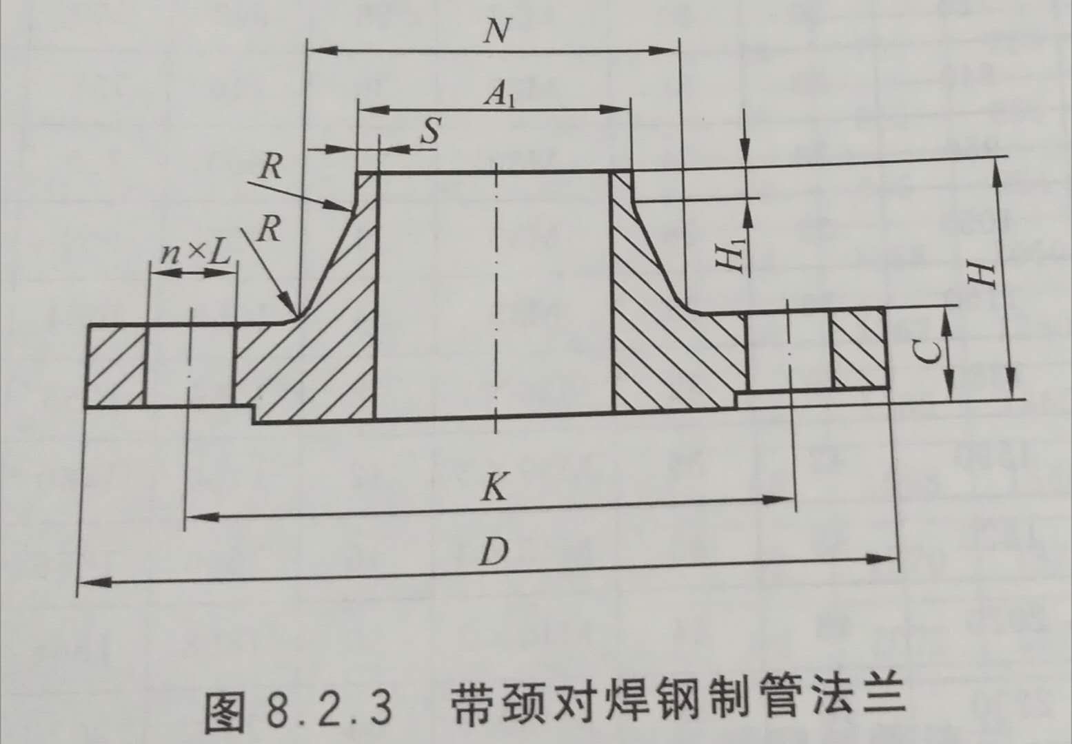

前几天发了一个帖子——《这个图错在哪里了?》跟帖的社友很多,从回复中看到很多社友对管法兰的应用不是很清楚,所以,就这个问题,补充一个帖子。

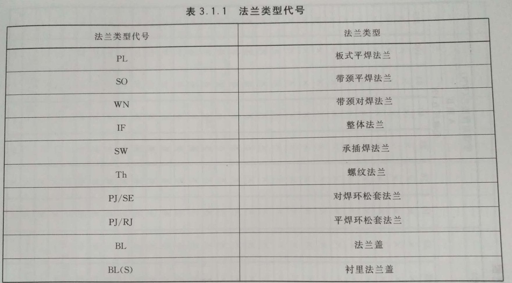

从下表中看到,法兰共分为8类,分别是:
(1)板式平焊法兰(PL);

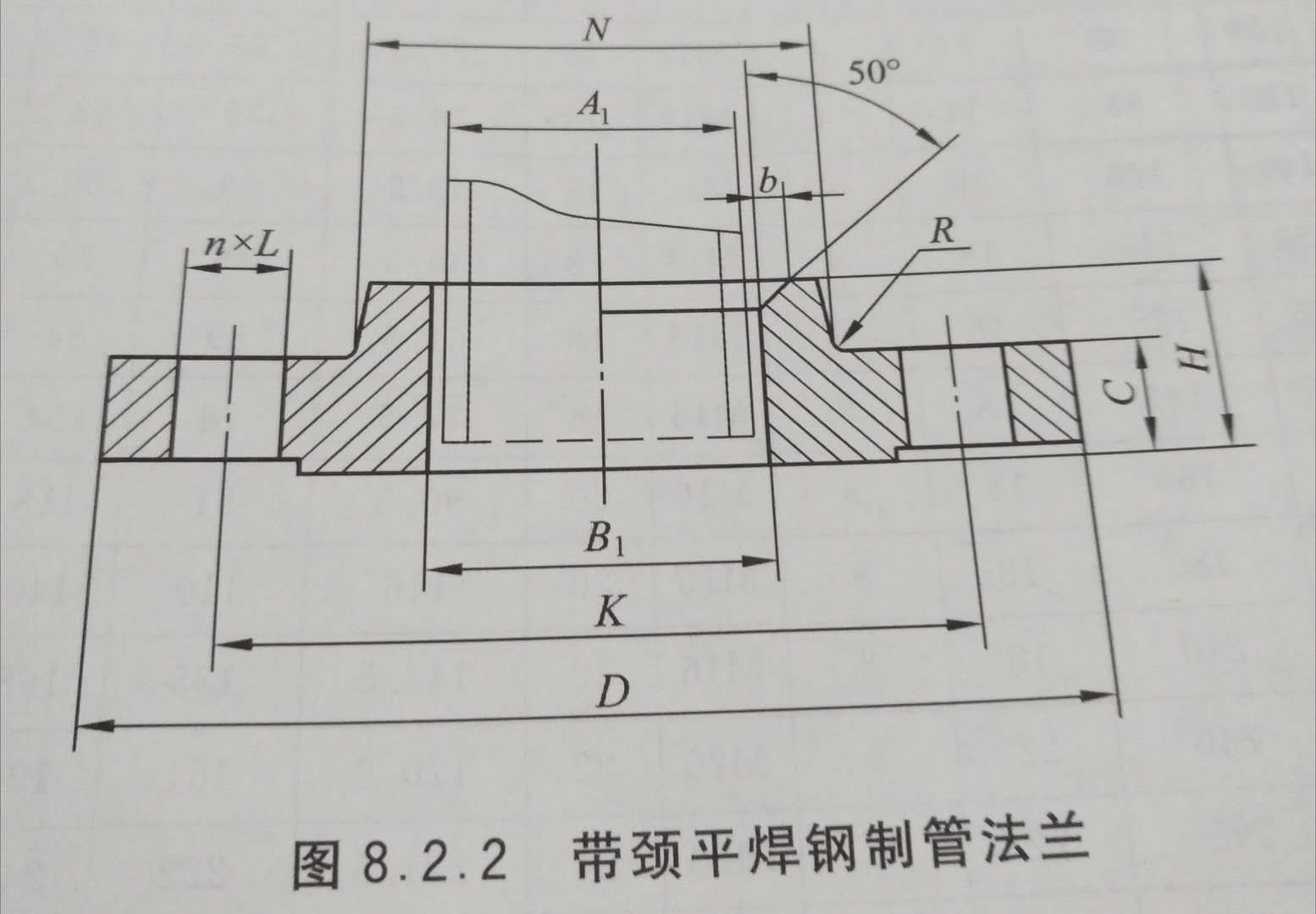

(2)带颈平焊法兰(SO);
(3)带颈对焊法兰(WN);
(4)整体法兰(IF);

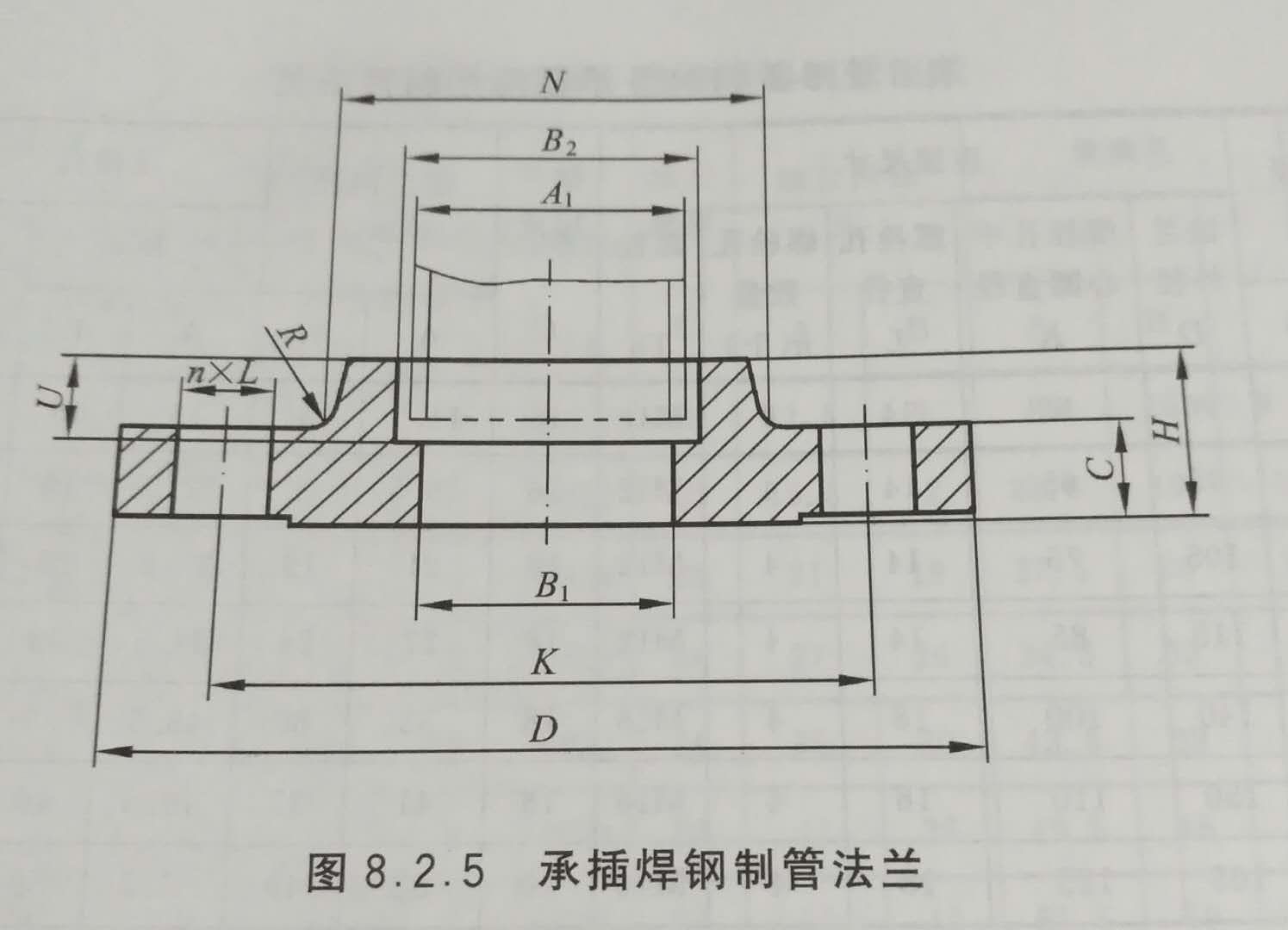

(5)承插焊法兰(SW);
(6)螺纹法兰(Th);
(7)对焊环松套法兰(PJ/SE);
(8)平焊环松套法兰(PJ/RJ).
这里仅讨论几种常用的法兰:(2)带劲平焊法兰(SO);(3)带颈对焊法兰法兰(WN);(5)承插焊法兰(SW)。

2、带颈平焊法兰(SO)、带颈对焊法兰(WN)、承插焊法兰(SW)这3种法兰的结构对比
从以上3种法兰的结构图中很容易看出3种法兰在结构上的区别,也很容易看出来——在《这个图错在哪里》帖子中为什么说在法兰和弯头之间必须要加一节直管段的原因(带颈平焊法兰的钢管外径比法兰内孔小,钢管与法兰连接时,钢管必须伸入法兰内孔一段距离,而弯头没法深入法兰内孔)。
注意:带颈平焊法兰(SO)的内孔是直孔,而承插焊法兰(SW)的内孔是一个台阶孔。

带颈平焊法兰(SO) 只能与管道连接,不能与管件(弯头、三通、大小头)连接
带颈对焊法兰(WN) 可与管道和管件直接连接
承插焊法兰(SW) 只能与管道连接,不能与管件(弯头、三通、大小头)连接

带颈平焊法兰(SO) 角焊缝,沿连接处焊一圈,不能用射线检测
带颈对焊法兰(WN) 对焊环焊缝,可以用射线检测
承插焊法兰(SW)  角焊缝,沿连接处焊一圈不能用射线检测
