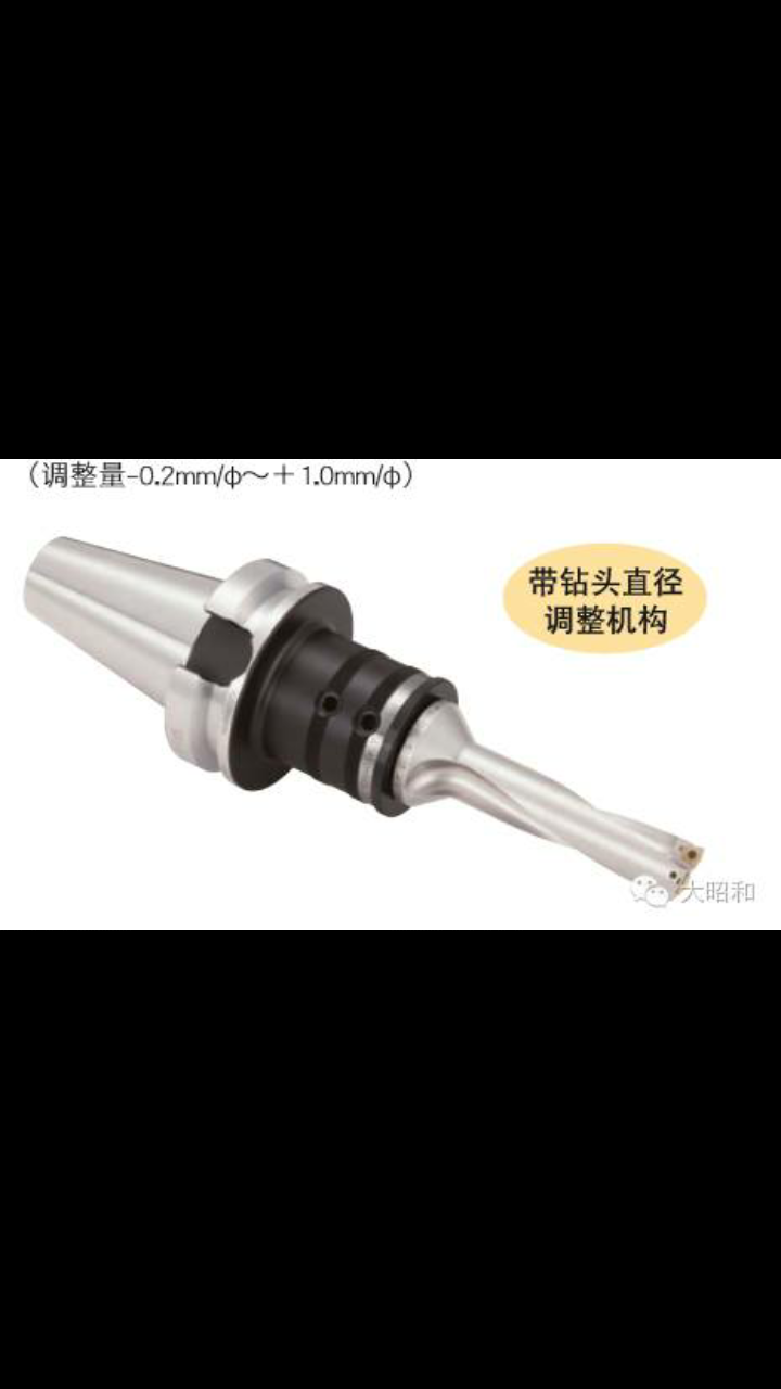

可以调节U钻加工直径的刀柄

$ W5 H2 J  J% U  L- Y3 d作为现代前沿的高性能切削刀具,U钻在钻削加工中有不可忽视的地位,U钻又称可转位刀片钻,即为刀片可换式钻头,刀尖磨损后,只需更换刀片,便可简单迅速对应。无需像普通钻头一样重复修磨,大大节约其使用成本。且与普通钻头相比,其加工的高效性,高精度,高刚性,使得U钻在数控加工领域得到不断推广。
0 l  X9 L3 U# n) b" ~" {: X然而与普通钻头一样,由于其产品本身以及跳动精度的原因,往往加工出来的实际孔径要大于钻头本身直径。比如用直径37mm的U钻钻孔,实际加工出来的孔径可能为37.1mm,根据夹持精度不同,实际钻出的孔径可能会更大。 然而根据加工需要有时需要37mm的钻头做出≤37mm的孔,怎么办呢? 这种可调节U钻直径的刀柄就是十分好的选择,某些场合下甚至可以代替粗镗,起到减少加工工序,降低成本的作用。
$ o3 `; z# o6 c' w; I9 o1 P8 \$ L, X) Q# }
4 n  u$ _& R/ _, s6 a优点:, ~. j- f- Z+ A! b! H$ L
1直径调节操作简单方便,只需旋转偏心套筒,便可使钻头刃尖平行移动。
+ Q# G1 |: Z4 P8 h1 J, T% h& V2 调节范围大(-0.2-+1.0mm/Ø),可正负调节,一定范围内,针对不同孔径。5 a3 H) u9 w( w  F/ d  |

U钻的刀柄可调很好啊,就是看不到图片,请楼主发个清楚点的照片
新产品应该尝试一下  发表于 2018-9-1 21:39
人为怎加端跳?  发表于 2018-9-1 17:12
我已经用得小日本断货了。  详情 回复 发表于 2018-9-1 15:13
就是加个偏心套,不过我不敢用啊,因为偏心以后会出现一个芯,怕长时间用会损坏刀杆。  发表于 2018-9-1 14:19

* B; U0 t1 U, l6 f0 N0 x9 g我已经用得小日本断货了。9 R+ D3 [8 L" q# d
 楼主| 发表于 2018-9-1 15:18:13 | 显示全部楼层
看着简单,做好还真有点小难。
! \6 T/ {, F- U* N. L( V用用其他几个品牌的,就这个调整方便准确。
. }! w0 L) a& B+ R% v3 |9 i大概是2008年左右,用这招做过一把刀,但间隙做得太小,居然我自己都不愿用。& k6 s/ p4 H! N9 e
唉,可惜了一个好创意。' [: j$ E6 I& u$ |4 m  w
