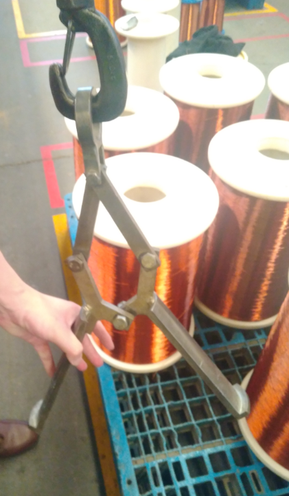

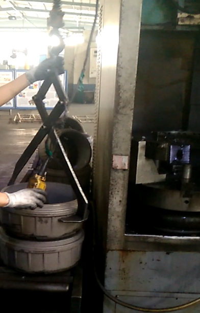

起重夹具,旋转处的内部结构要如何设计?

menglingtao 发表于 2018-9-1 14:34
简单的一个吊具,转动是销轴连接,本体材料用Q345(或Q235A),不要用45钢!,设计要校核计算钩爪和销轴强 ...
请问一下不能用45钢的原因是?
发表于 2018-9-3 08:13:37 | 显示全部楼层
是不是需要有限元分析
发表于 2018-9-3 08:42:02 | 显示全部楼层
用连杆和自重夹紧
发表于 2018-9-3 10:51:11 | 显示全部楼层
wtangzz147 发表于 2018-9-2 23:59
请问一下不能用45钢的原因是?
45钢比较软
发表于 2018-9-3 15:52:57 | 显示全部楼层
这个有直接卖的,夹桶身或者桶口的都有,以前公司用过
发表于 2018-9-4 17:05:04 | 显示全部楼层
这个的放大版
发表于 2018-9-4 17:05:56 | 显示全部楼层
0.0
发表于 2018-9-4 17:08:51 | 显示全部楼层
发表于 2018-9-4 17:26:32 | 显示全部楼层
按比例先做个小的样品,这个真不难
