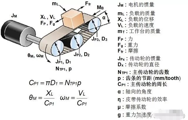

因为最近有社友经常问电机选型方法,那我们今天来回顾一遍不同的机械运动机构中电机选型计算时候的一些计算方法和公式。

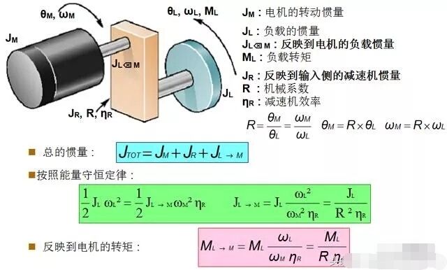

第一个当然是减速机,这个很常用。

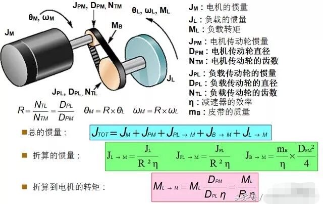

第二个那必须是皮带和链条减速机。这个在一些工厂的背标设计要求中经常用到。

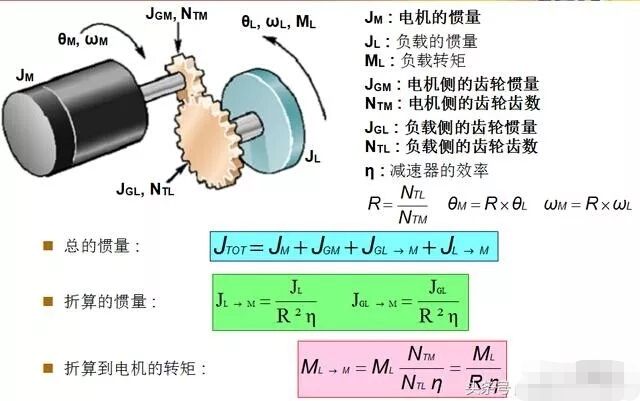

第三个,齿轮箱。

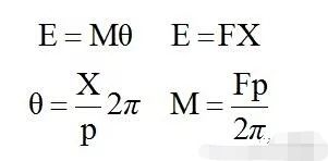

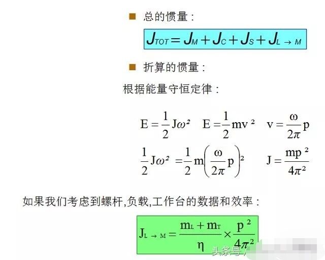

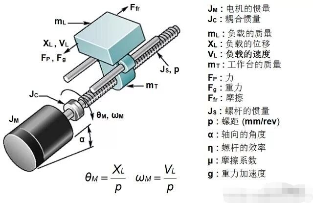

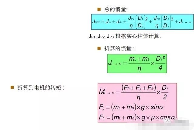

导螺杆
折算到电机的转矩 :
按照能量守恒定律:
如果我们考虑到螺杆,负载,工作台的数据和效率:

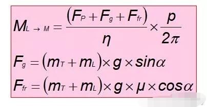

传送带 :

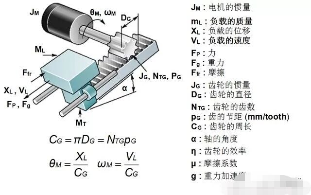

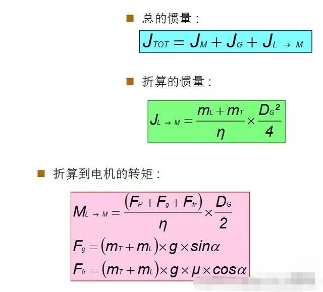

最后,齿轮齿条组合

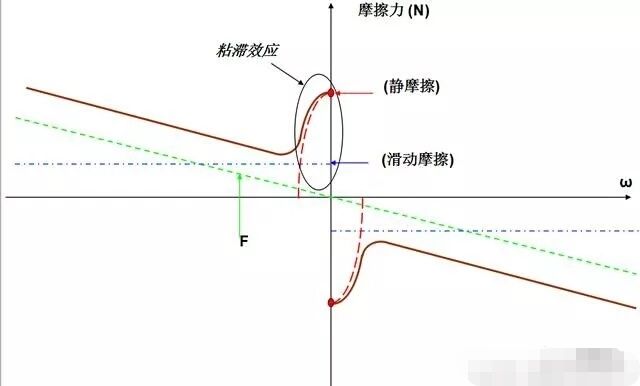

摩擦
摩擦的公共模型有三个组成部分 :
1,滑动摩擦: 幅值大致不变.
2,零速时的粘滞摩擦 (静摩擦).
从零速到滑行的摩擦过渡不明显.
仅仅在很低的速度下发生.
对系统有不稳定的影响, 会造成粘滑运动的现象.
3,与速度成正比的粘滞阻尼.

牛顿定律告诉我们, 对于一个旋转的系统 :
M = J ω’ 这里 M : 转矩 (Nm)
J : 惯量 (Kg.m2)
ω’ : 角加速度 rd/s2
ω’ = M / J (加速度 = 转矩 / 惯量)
