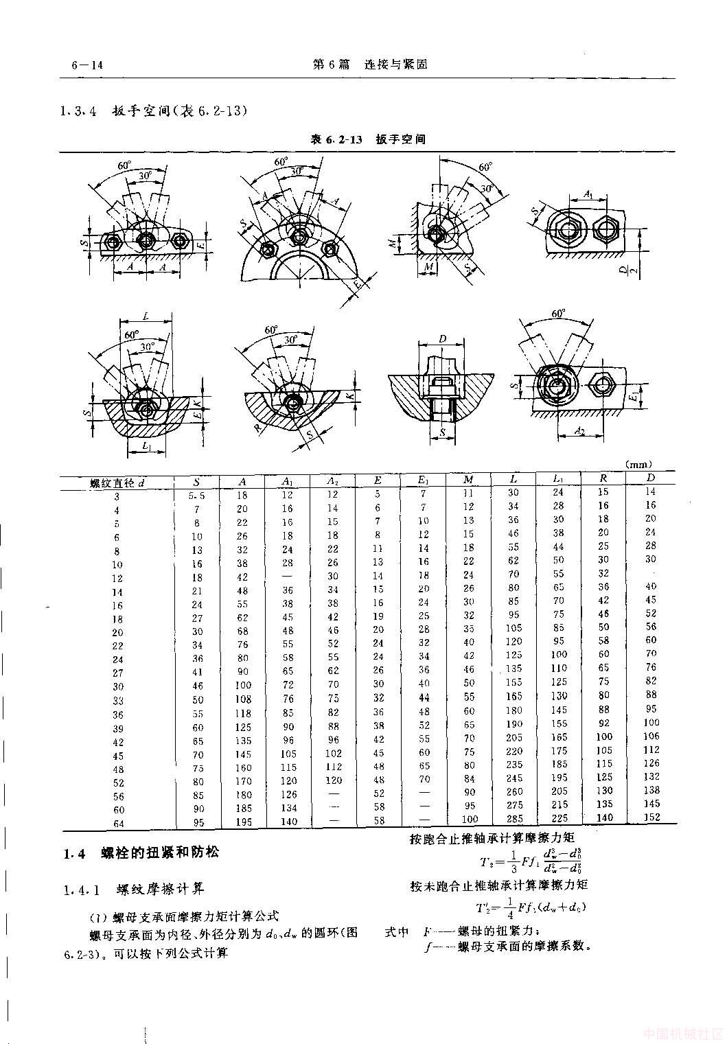

求助,到现在还不明白扳手间为什么找不到K的尺寸?

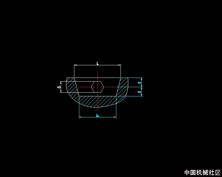

机械设计手册扳手空间的尺寸为什么没有K的尺寸?该怎么确定?( {2 \0 ]# a! n  l0 y9 X. P7 t

是这一页吧,确实没有K的说明。% P) e+ G0 j3 a$ h% m5 ?' c0 @7 P: t
* k: L* V- u2 s5 X5 Y5 P! a! v. P不过目测的话与E的大小相似,可以取得稍小一些,问题不大。
+ r$ b. O0 w4 ^. H' }$ @" l* `6 d( |- g9 u3 _
手册不是法律的,它只给出最保守的建议,自己的设计才更合理。5 G- }( ?" P' O! P
# Y9 x4 @7 t2 k9 h9 ]& c; o
希望有一天我们的经验也能写入手册。
