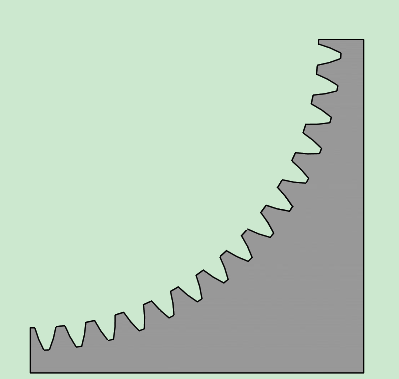

 楼主| 发表于 2018-8-20 10:35:35 | 显示全部楼层
想把圆弧齿面的齿去掉,换成网纹滚花样式,但滚花深度又不够
发表于 2018-8-20 10:41:36 | 显示全部楼层
滚花是最简便的增加摩擦力的方法,另外选择时还得考虑加工成本问题
 楼主| 发表于 2018-8-20 10:52:15 | 显示全部楼层
考虑过成本是不好滚,但其他方法想不出来
发表于 2018-8-20 11:39:26 | 显示全部楼层
内轴 外圆裹一层橡胶

发表于 2018-8-20 19:29:15 | 显示全部楼层
用线切割再把每个齿面给割出一道道的纹路,增加摩擦力。
