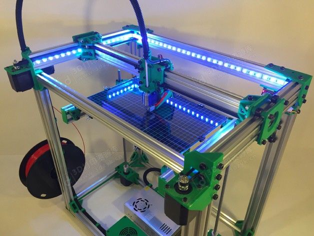

Ultimaker
Ultimaker
这个结构又称十字轴,个人非常喜欢,我的新版机器也是基于这个的。具体就看下面吧~
这个是我做的Demo,平台依旧采用的是15180铝合金,两块板拼接在一起,但是底部打算用剪叉式机构让他可以升降。
这里是因为,Z轴末端重量尽可能要轻,但是又要满足多种设备的高度需求,于是Z轴本身的行程被压缩到30mm。
