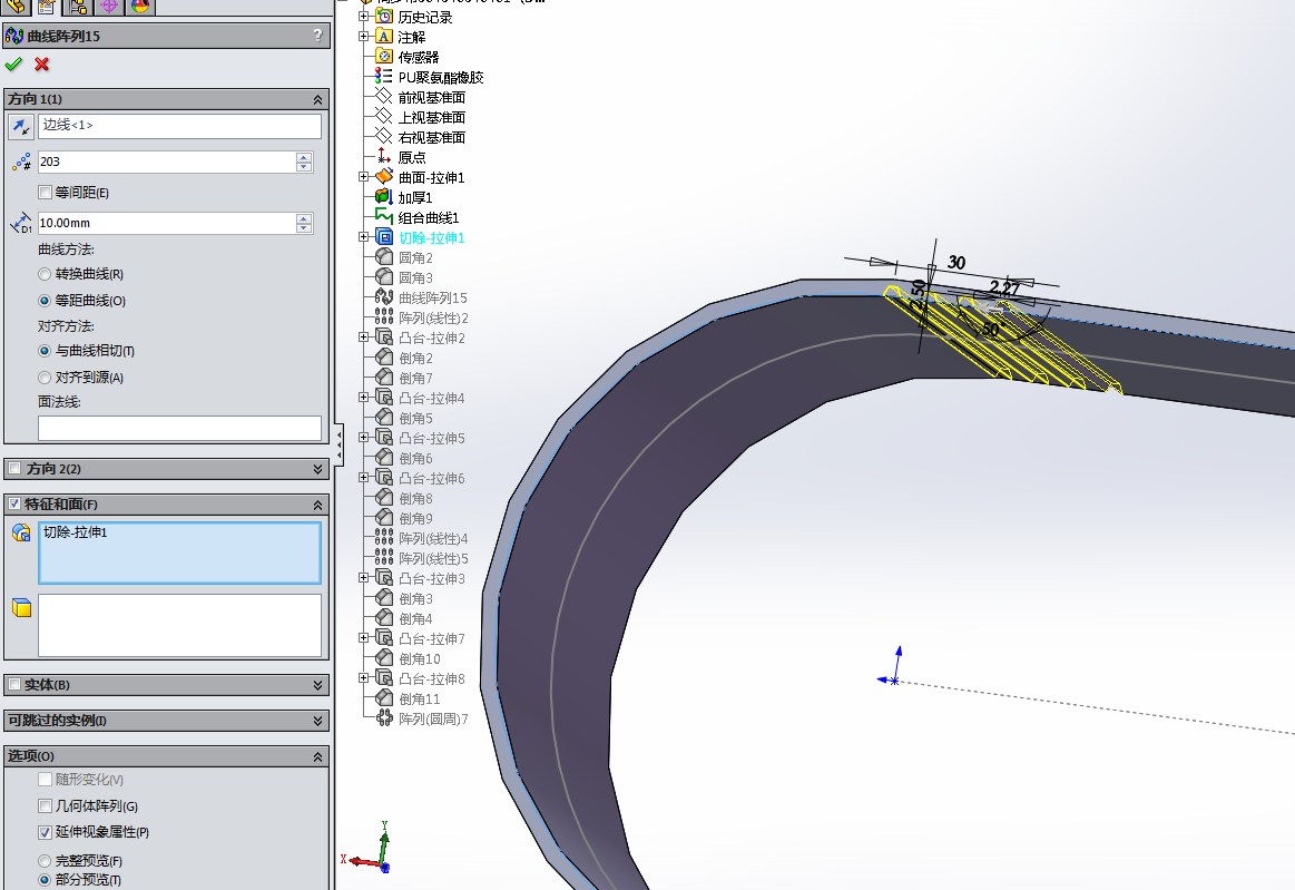

同步带齿形阵列怎么弄?

上图我做的链条,同样做法做同步带肯定没问题
装配体,我知道,但是不知道零件体为什么搞不好。

还有一点忘说了,用于阵列的特征最好做的稍微大一些,就是在外边空白的地方突出去一些,常用solidworks肯定 ...
刚才预览的时候都显示出来了,就是点不了确定。然后重新试了一下,结果跟上次完全不一样。直接到圆弧那里就不显示了。奔溃啊

刚才预览的时候都显示出来了,就是点不了确定。然后重新试了一下,结果跟上次完全不一样。直接到圆弧那里 ...
是不是我之前说的那个,我想想,那句话,好像是“不能生成此特征,因为会导致厚度为零的集合体”,如果是在这原因,就和我之前说的那样,把用于阵列的那个切除做的凸出去一些。

大小刚好的特征会在半圆那里和圆内径相切形成厚度为零的几何体

不是,现在是我阵列整个同步带的,但阵列到圆弧处就不阵列了,只显示最前面的直线段的。

我的曲线是一整条的。

那个,能不能截个图看看。

这个就到圆弧那里

在方向那一栏里直接选中画了曲线的那个草图,有没有用,整列用的曲线要单独做一个草图我的版本是2016sp5,不知道操作是不是和你一样的
