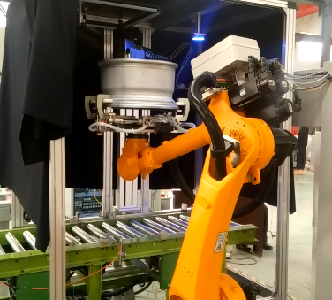

关于机器人夹具问题
 楼主| 发表于 2018-8-16 14:38:02 | 显示全部楼层
军CSJ 发表于 2018-8-16 13:48
气缸推动夹具、夹具带动齿轮齿条做自动定心松开夹紧运动。夹具侧板要有防脱机构。
对,上图的就是两个气缸推,夹紧,齿轮齿条同步用,还有个夹紧气缸夹紧。这种别人做出来了,夹不准。
机器人只能搬运,定位是靠零件放置的工装来精准定位的,就是我们所谓的机械手二次定位。具体你要干嘛用呢?  发表于 2018-8-16 14:41
发表于 2018-8-16 15:30:50 | 显示全部楼层
两个气缸不同步,很容易夹歪
+1  发表于 2018-8-16 15:44
发表于 2018-8-16 15:41:41 | 显示全部楼层
lichuang88 发表于 2018-8-16 15:30
两个气缸不同步,很容易夹歪
气缸改用电缸控制
成本上天了  发表于 2018-8-16 16:08
发表于 2018-8-16 16:09:22 | 显示全部楼层
lichuang88 发表于 2018-8-16 15:41
气缸改用电缸控制
看看能不能一个气缸搞定
发表于 2018-8-16 16:39:18 | 显示全部楼层
气动卡盘+3位5通中闭电磁阀能满足要求吗?
发表于 2018-8-17 08:16:49 | 显示全部楼层
threetigher 发表于 2018-8-16 16:09
看看能不能一个气缸搞定
用大号的旋转气缸,用120°三爪卡定心
发表于 2018-8-17 08:20:37 | 显示全部楼层
路过的帮你定个
 楼主| 发表于 2018-8-17 08:35:58 | 显示全部楼层
怎样传视频不会 = =
发表于 2018-8-17 09:06:44 | 显示全部楼层
发url
发表于 2018-8-17 09:07:26 | 显示全部楼层
lichuang88 发表于 2018-8-17 08:16
用大号的旋转气缸,用120°三爪卡定心
大旋转气缸较贵,不知lz预算如何?
