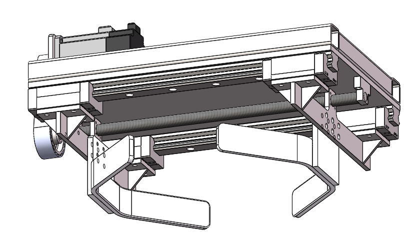

关于机器人夹具问题
 楼主| 发表于 2018-8-16 11:44:30 | 显示全部楼层
孤战苍茫 发表于 2018-8-15 21:44
这个比较多,一个气缸夹紧,这样容易定心,用死点夹住,可以断气保护
您的意思是一边死限位,一边气缸夹紧吗?这样产品规格不同的话,夹紧后产品的轴心就不在一个位置了。。。夹紧后要旋转打磨,要保证产品轴心位置一定
设计出一个拐点,张开与夹紧都会越过一次拐点。即使断气也会夹紧。例如用一个气缸驱动一个快速夹,断气以后还是夹得紧紧的。  发表于 2018-8-16 17:06
发表于 2018-8-16 12:22:11 | 显示全部楼层
气缸夹紧的方式定不了心,两个气缸不同步会使每次夹紧的位置有偏差;如果用两个气缸的话,可以选一大一小两个缸径,单独电磁阀控制;
发表于 2018-8-16 12:23:27 | 显示全部楼层
楼主工件有多重啊?
 楼主| 发表于 2018-8-16 13:32:18 | 显示全部楼层
最重72kg
发表于 2018-8-16 13:48:41 | 显示全部楼层
气缸推动夹具、夹具带动齿轮齿条做自动定心松开夹紧运动。夹具侧板要有防脱机构。
 楼主| 发表于 2018-8-16 13:49:27 | 显示全部楼层
像这种四爪的夹具是怎么动作的
 楼主| 发表于 2018-8-16 14:24:10 | 显示全部楼层
不要沉啊,大家多讨论讨论。
有没有这种丝杆传动:一半段正旋,一半段反旋。然后电机带动丝杆,这个两端的夹具可以相向或反向运动。
发表于 2018-8-16 14:27:30 | 显示全部楼层
那个春夏秋冬 发表于 2018-8-16 14:24
不要沉啊,大家多讨论讨论。
有没有这种丝杆传动:一半段正旋,一半段反旋。然后电机带动丝杆,这个两端的 ...
这个可以正反牙,自动对中
 楼主| 发表于 2018-8-16 14:33:06 | 显示全部楼层
小胖1011034101 发表于 2018-8-16 12:22
气缸夹紧的方式定不了心,两个气缸不同步会使每次夹紧的位置有偏差;如果用两个气缸的话,可以选一大一小两 ...
产品尺寸很多种类。。。您说的两个缸径不同的气缸是怎么夹取呢,能否详细讲解下,感谢~
 楼主| 发表于 2018-8-16 14:35:42 | 显示全部楼层
西瓜切一半 发表于 2018-8-16 14:27
这个可以正反牙,自动对中
嗯,目前考虑这种方式吧
