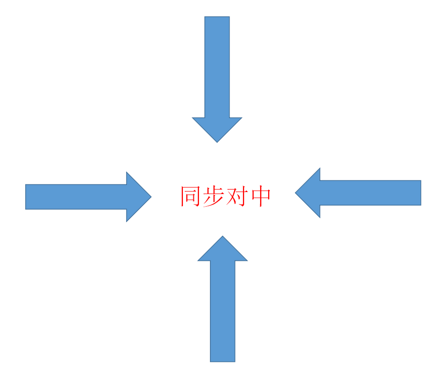

哪位有 单动力四个方向对中机构的案例 拿出来分享一下
发表于 2018-8-13 16:44:27 | 显示全部楼层 |阅读模式

四爪气缸算不

凸轮,,,,,,,,,,

可以采用电机加万向转换器,实现四个方向向同一个方向的运动。

气缸 每侧增加一个气缸

三爪或四爪卡盘这是最常见的实例。
