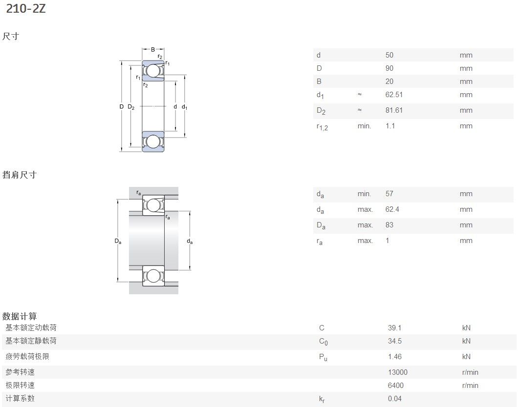

SKF这些轴承为什么都没公差
发表于 2018-8-11 11:00:55 | 显示全部楼层 |阅读模式
米思米也是如此,厚度,内径什么的都没有公差,不明白
发表于 2018-8-11 11:21:41 | 显示全部楼层
这个是标准件,公差可以查机械手册。
米思米的我看了下,公差都是P0级,放在轴承目录的前几页说明了,后面就没再重复说了。厚度公差好像是没有

发表于 2018-8-11 12:04:35 | 显示全部楼层
轴承样本最前面或者最后面有公差的说明。设计的时候只要按照样本要求去设计安装位置就好了,轴承本身的公差一般都不用考虑的。

发表于 2018-8-11 14:49:55 | 显示全部楼层
一般情况下你可以认为轴承的内外径都是标准尺寸,没有公差。
发表于 2018-8-11 14:59:29 | 显示全部楼层
七曜神权 发表于 2018-8-11 11:21
这个是标准件,公差可以查机械手册。
米思米的我看了下,公差都是P0级,放在轴承目录的前几页说明了,后面 ...
厚度没有就按自由公差的。
