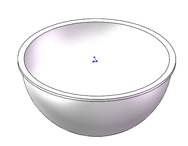

请问碗状零件如何实现自动排列与上料?

 楼主| 发表于 2018-8-10 15:43:59 | 显示全部楼层
这种零件,材质是钢的

直径100mm
发表于 2018-8-10 16:08:24 | 显示全部楼层
不锈钢空心碗?振动盘,带凹槽的传送链,真空抓取应该可以

两条溜杆,夹着碗沿如何?

三爪的机械手可以实现的,我们前一段时间做的桁架配机械手,就是用三爪抓的类似于碗的工件

可以采用堆垛码料的方式实现,上下相落而成。
