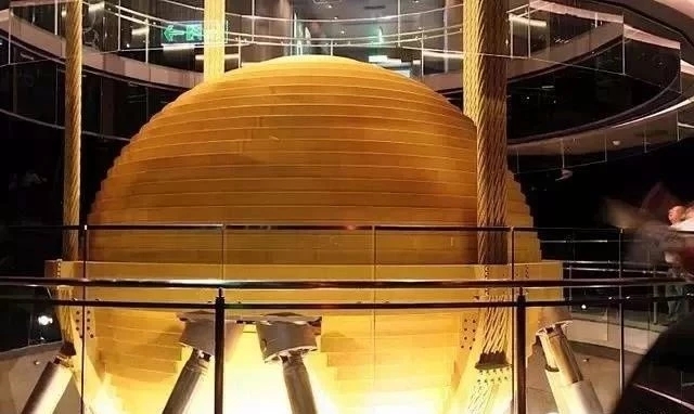

01 台北101大厦

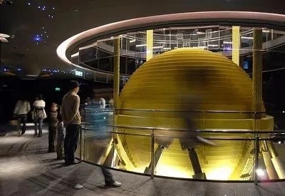

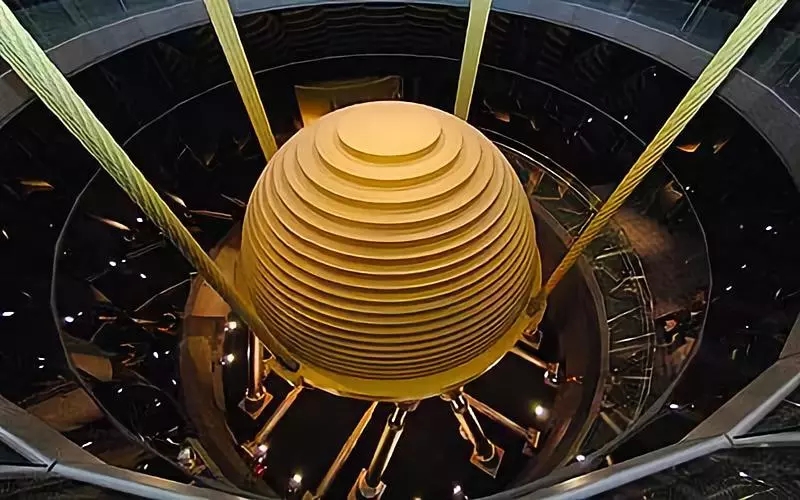

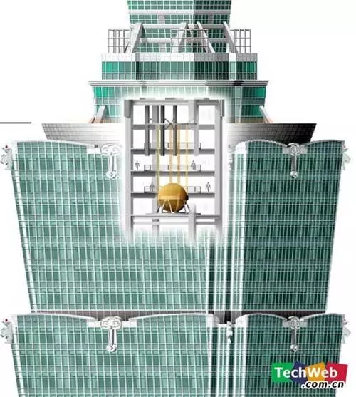

台北101大厦(2003年10月竣工)设置有世界最大的风阻尼器,其外观为金色球体,直径达5.5米,重680公吨(等于680 000千克)。此风阻尼器不仅为全球最大,也是全球唯一外露式的,可供游客参观。
台北101大厦的风阻尼器从92层吊下来,像钟摆一样抵消台风的风力,用巨大的液压式活塞紧紧系在大楼结构上。
一旦大楼移动,阻尼器也跟着动,只不过方向相反,就靠这股抵抗力缓和风势,活塞让阻尼器不会过度摆荡。
高层的阻尼器有很多种实现方式,但大多都是隐藏起来的,像台北101大厦这样把它公开展示于公众面前的很少有,于是它也引起了巨大的兴趣。

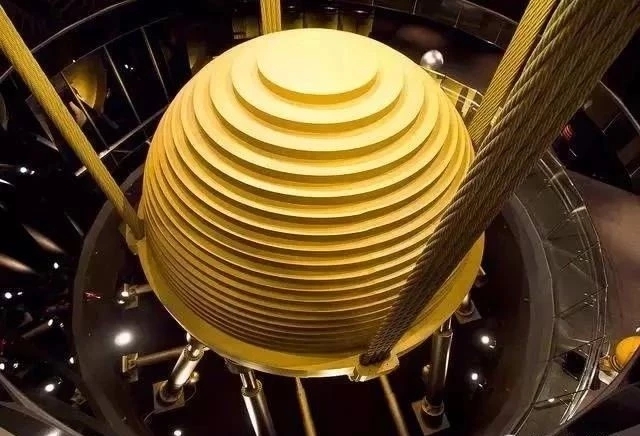

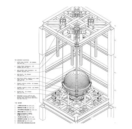

↓↓16根直径9公分,42米长的钢索吊着这只大家伙↓↓

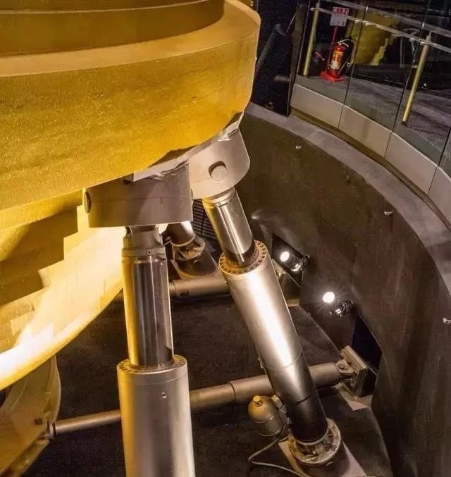

阻尼器下方则放置了一可限制球体质量块摆动的缓冲钢环(Bumper Ring),以及8组水平向防撞油压式阻尼器(Snubber Damper),一旦质量块摆动振幅超过1.0m时,质量块支架下方的筒状钢棒(Bumper Pin)就会撞击缓冲钢环以减缓质量块的运动。
风阻尼器可以把风势造成的大楼摇摆降低至少三分之一,风阻尼器是24小时运转工作,同时地震仪记录了每次大楼的摇摆。

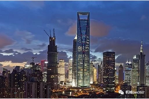

02 上海环球金融中心

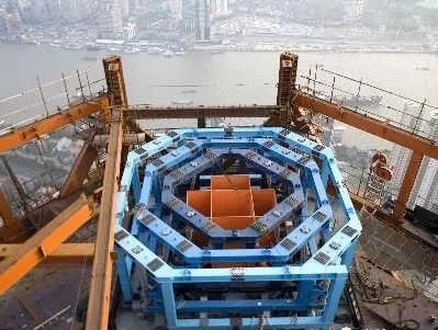

2008年8月建成的我国大陆第一高楼--上海环球金融中心,就是安装了两台用来抑制建筑物由于强风引起摇晃的风阻尼器。专家称,超高层建筑遭遇6级以上强风时,建筑内的人会有轻微摇晃感。考虑到上海时常遭遇台风袭击,因此特别安装了这样的风阻尼器。

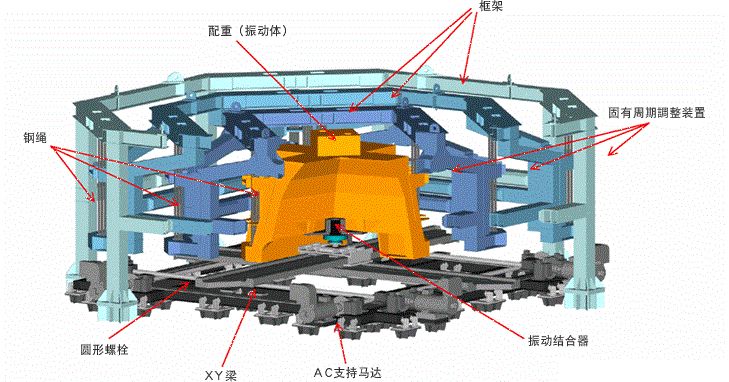

上海环球金融中心风阻尼器的主要部分是由钢索悬吊的两个各重约150吨的配重物体,悬挂在90层(395米处)。当强风来袭时,该装置使用传感器来探测风力大小和建筑物的摇晃程度,并通过计算机经由弹簧、液压装置来控制配重物体向反方向运动,从而降低建筑物的摇晃程度。
使用了这一装置之后,能把强风加在建筑物上的加速度降低40%左右,这样一来,即使遭受强风袭击,建筑内的人也基本感觉不到建筑物的摇晃。另外,风阻尼器也可以降低强震对建筑物、尤其是建筑物顶部的冲击。
由于上海环球金融中心为超高层大楼,除依循国内风力设计规范外,还委托加拿大RWDI风洞试验室研究大楼之风力设计载重。风阻尼器通电后,一旦建筑物因强风产生的摇晃可以通过传感器传至风阻尼器,此时风阻尼器的驱动装置会控制配重物的动作,大幅降低环球金融中心由于强风引起的摇晃。
