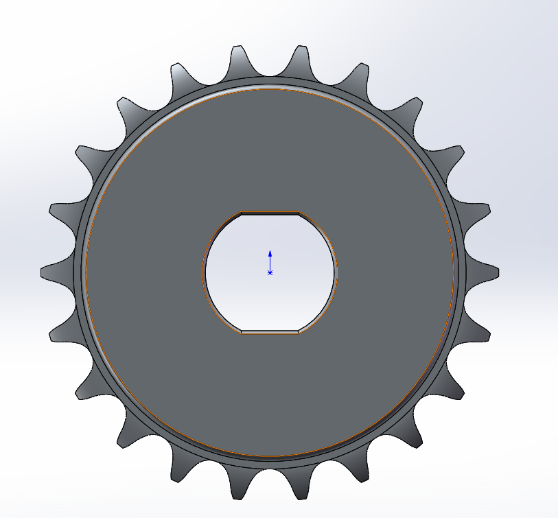

这种孔叫什么孔,方便加工吗,加工费会不会比普通圆孔贵很多,另外,这种孔怎么加工出来的,如果是铣的话需不需要把圆弧直线过渡的地方改成圆角
补充内容 (2018-8-10 09:48):
因为是40×6的钢管做轴,开键槽的话键槽孔那里太薄了,所以用了这种结构,如果不用这种结构,链轮怎么固定呢

发表于 2018-8-9 17:05:00 | 显示全部楼层
线切割就可以加工
发表于 2018-8-9 17:08:34 | 显示全部楼层
扁丝
发表于 2018-8-9 17:09:09 | 显示全部楼层
应该是拉出来的吧
发表于 2018-8-9 17:09:41 | 显示全部楼层
腰子孔

是扁榫吗,想起来有这种扁榫滚筒

方便加工吗,会不会被骂加工费高
发表于 2018-8-9 17:17:56 | 显示全部楼层
一般都是键槽吧,而且你这好像也没看见紧定螺钉
发表于 2018-8-9 17:19:14 | 显示全部楼层
批量的话,可以定制拉刀。如果是单件的话线切割吧。

因为是用无缝钢管做轴的,不能用键槽,链轮两端都有定位,不需要再用紧定螺钉了吧
