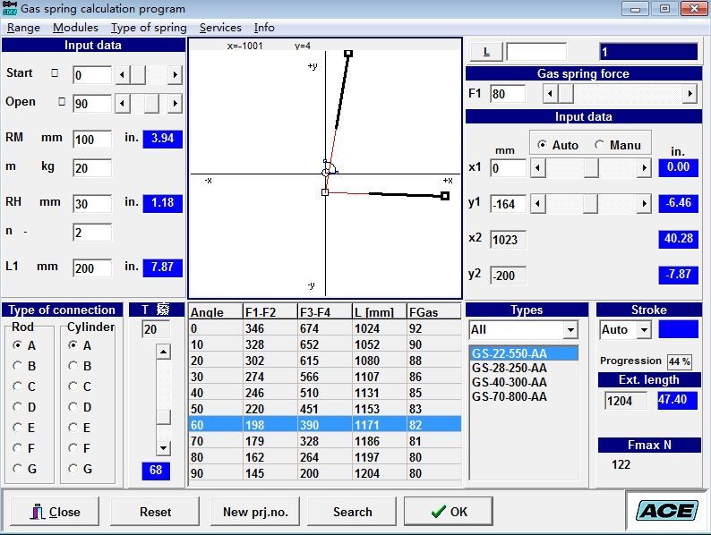

氮气弹簧怎么选型?

发表于 2018-8-13 09:17:16 | 显示全部楼层
根据弹簧展开长度设计铰点,并核算力平衡。最好留点余量,气弹簧力公差范围大。

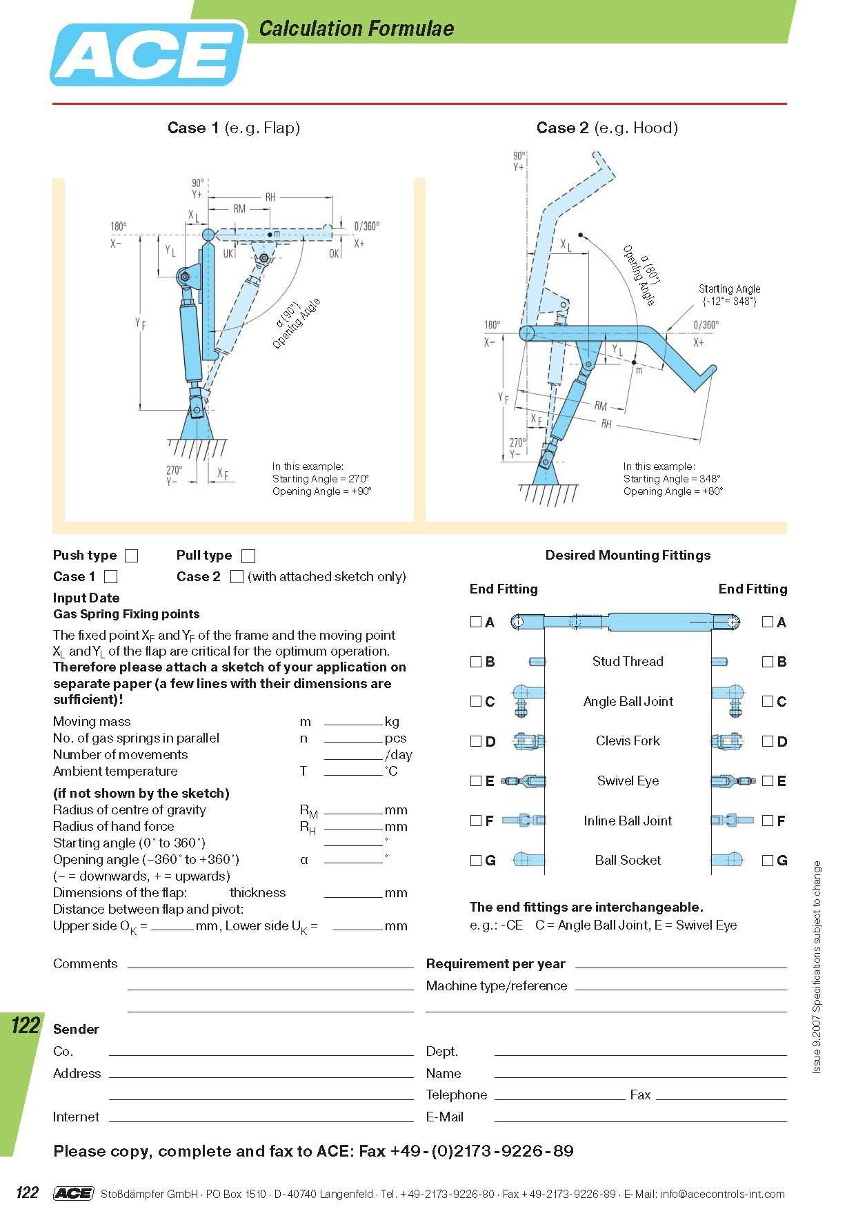

发表于 2018-10-8 12:13:44 | 显示全部楼层
气弹簧选型涉及较多参数,如果自己计算出来的和实际有偏差,那建议参考ACE Gas Spring的计算软件(该软件不对客户开放,需要提供实际应用参数,ACE工厂或者代理商提供选型):
