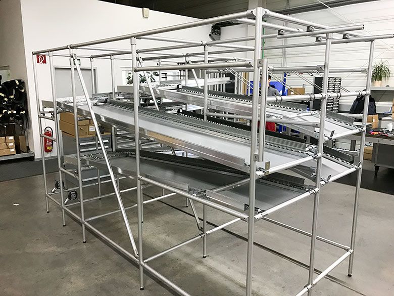

NIDECGPM GmbH 公司位于德国图林根地区的 Merblsrod,是一家领先的水油变速箱和油泵制造商。各大知名汽车制造商都是它的客户,如大众、戴姆勒和捷豹。
Karakuri Kaizen 是一种完全基于机械的自动化形式,无需外部驱动装置。
今天跟大家分享的是一个实际应用案例 ——  我们为 NIDECGPM GmbH 公司开发的机械自动化解决方案。
这一方案的最初目的,是减轻公司里物流工人的负担。在这之前,他们只能在材料供应和挑拣作业期间,费力的将货物抬入抬出。一旦托盘空了,就要立即重新装货。当物流工人在别处忙的时候,连操作工人也要暂停自己的工作帮忙装货。
item 定制的 Karakuri 低成本自动化解决方案,在此便可大显身手,甚至还可以调转方向。
物流工人使用皮带轮,将工件载体移入特殊货架上的一条轨道。凭借斜坡设计和流利条,整个系统都处在持续的运动之中。含有冷却剂泵单独零件的工件载体在运输过程中不受任何影响,直接到达操作员的位置,之后操作员就可以把它们移动到冷却剂泵的组装线上。
对于操作工来说,Karakuri 货架也是一项改进,因为他们可以在符合人体工学的高度接收需要的零件。Karakuri  方案还能够让他们自主工作数个小时。工作安排负责人 Tobias Kieser 说:“他们现在可以在这种工件上工作四到五个小时,直到物流工人重新装货”。
这很重要,因为组装系统是全自动的,需要操作员不断输送零件。之后还要收集空托盘,再通过返回系统将她们送回,以便物流员重新拿取。这对材料供应和拣选操作的效率提出了最高的要求。
优化过程的同时又能减轻负担,这便是 Karakuri 理念的核心内容之一。
作为日本 NIDEC Corporation 的子公司,精益生产理念已经成为这家公司的中心原则之一。Tobias Kieser 就是这一理念的践行者:“我们始终致力于按照持续改进原则,将精益理念应用于新的领域,并不断发展自己”。进一步讲,在汽车领域中,效率是第一优先级。
而在 NIDEC GPM,员工福祉同样重要,因此人体工学原则也受到重视。效率和人体工学原理在精益生产中可以完美互补。从这一点来看,Karakuri 尤其适用于这样的企业和相关要求,正如 Kieser 所说:“Karakuri很好地融合了人体工学。”
在启动 Karakuri 项目之前,NIEDCGPM GmbH 公司就已非常熟悉我们的型材和技术,并应用在现有的系统和机械设备中。在 一次精益生产培训课程中,培训师展示了我们的两项精益解决方案之后,他们才了解到 item 的这一产品领域。于是 Kieser 联系了我们的销售部门,双方才开始共同研究。
经过了详细的讨论之后,才得出了理想的解决方案。Kieser 对这一项目的运行以及 Karakuri 货架的高效赞不绝口:“一切都运转的非常顺畅,没有任何问题。”
紧跟着的第二个项目,是要确保操作工在正确的人体工学高度上不费力气的接收零件。这个项目更加复杂,过程中会有拐角出现,对 Karakuri 又是一个挑战。
但是,目标还是达成了,如下图:
item D30 精益生产系统,让想象中的方案成为现实。
