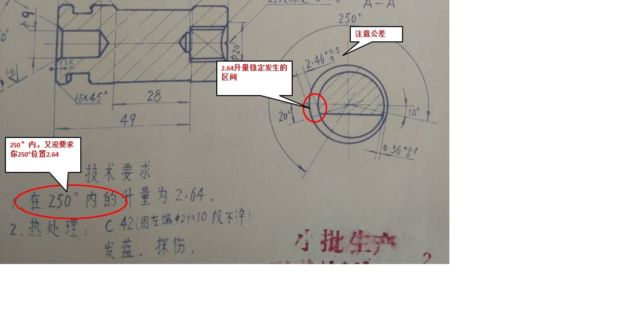

楼主: 811359242
一九九三年的一张图纸,我画不出来求助

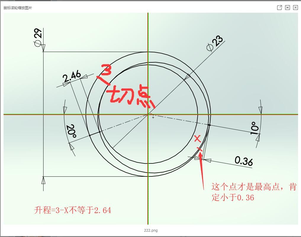

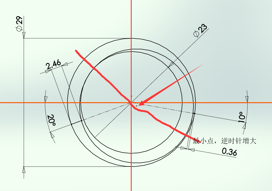

shentu 发表于 2018-8-7 16:59
一码事,和原图相差过大。你看原图,10度处类似于最高点了。这个是确定升程的前提。若不然,你实测一下你 ...
距离最大最小是两个圆心的连线位置,从最小到最大是增加的,刚好0.36在这个区间中,所以从0.36到3是递增的,所以最大就是3-0.36.
最小点真的在那个位置吗?过两圆心的连线才是。  发表于 2018-8-7 17:18
发表于 2018-8-7 17:15:30 | 显示全部楼层
Sminlin 发表于 2018-8-7 17:01
看我37楼的图,最大=3
前提是250°
发表于 2018-8-7 17:17:26 | 显示全部楼层
看我37楼的图,最大=3
你这个想法与我是一样的,他要求的是250度内的升程。  发表于 2018-8-7 17:19
发表于 2018-8-7 17:19:20 | 显示全部楼层
在这个前提下
发表于 2018-8-7 17:22:19 | 显示全部楼层
如果在这前提下,确定10方向即为偏心方向,我在对面画一个3mm的圆,即可保证最大升程为2.64。
再画一个圆与这3个小圆相切,没毛病的。
发表于 2018-8-7 17:25:18 | 显示全部楼层
再画一个 ...
10°不是偏心方向的,最大偏心位置不在0.36对立面,因为最小点是你在我图上标出的那个位置,是在这个位置的对立面上

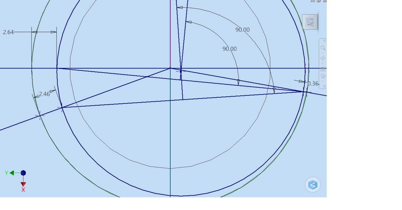

发表于 2018-8-7 17:37:33 | 显示全部楼层
把最下面的圆弧线切出来的也画上。
两种方法做出来,差别不大。但都不是严格意义上的250度内升程2.64....
只能说,在误差允许范围以内。

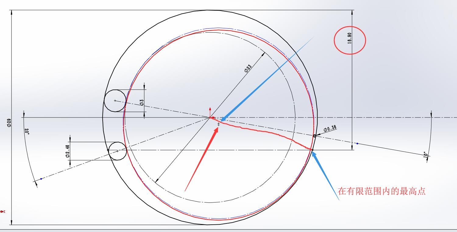

发表于 2018-8-22 16:53:45 | 显示全部楼层
给你机会 发表于 2018-8-7 13:05
光动嘴当然觉得行了
你倒是说说看,这个+2.64在图中哪个位置上,哪个位置比尺寸2.46还宽
抱歉回复完了,话说怎么插图片,呃,先试试
首先,这个东西我已经画出来并且已经转换3D图面了,所以才说能画可行,至于你为啥这反应及态度,我不知道,莫名其妙啊,只是想帮帮忙,想想思路抛砖引玉,可这样的社友不敢恭维,但也有可能有烦心事,倒能理解
说正题
首先,这个工件使用工况不清楚,所以就无从推断为啥这么设计,就没法判断临摹图的合理性
看图的尺寸,推断是180度位置区间升量最大,式做了一下(至于合理性,上一句说过了,需要再验证)
不知道图片清不清楚
发表于 2018-8-22 16:54:22 | 显示全部楼层
首先,这个东西我已经画出来并且已经转换3D图面了,所以才 ...
呃,是回复晚了,这白字先生
发表于 2018-8-22 16:59:56 | 显示全部楼层
补充一下标注说明,标红位置正对侧为最高点,标红位置只是可以清楚看到升量所以标注那里了
看了下社友评论,37楼比我靠谱,在推敲推敲
