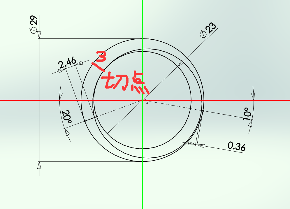

一九九三年的一张图纸,我画不出来求助

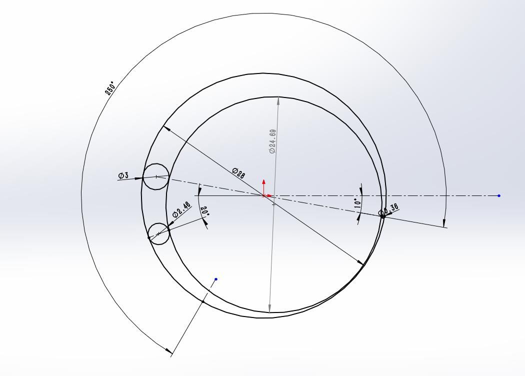

发表于 2018-8-7 16:08:16 | 显示全部楼层
811359242 发表于 2018-8-7 13:11
升量意思是最低点和最高点的差值吗,假如凸轮最低点是0.36,升量2.64,那最高点要到3,是吗
和原图相差过大。
发表于 2018-8-7 16:27:05 | 显示全部楼层
wolalala12 发表于 2018-8-7 15:32
0.36不是最低点,画是能画出来的
好好想一想。你画的2.64对应凸轮来说,它是最低点,那么最高点是哪里呢?10度处的0.36,那么升程有多少?2.64-0.36,这下你应该知道错了吧。
发表于 2018-8-7 16:32:29 | 显示全部楼层
原图上倒角C0.5,估计是瞎标的,可以无视。。如果这个倒角是存在的,那么凸轮处的基圆是28,那么剖面A-A处的最大外圆,按画法来说,只能是29的圆,和0.36这个尺寸不符(28与29相差至少0.5)。
总之,这图自相矛盾的地方不少。能画出来的,都经不起推导的。
发表于 2018-8-7 16:39:03 | 显示全部楼层
2.46和0.36可以确认两个点,250°内升2.64,那就以大圆圆心画直径23的圆,该圆与偏心圆相切。
发表于 2018-8-7 16:41:49 | 显示全部楼层
见图
发表于 2018-8-7 16:47:59 | 显示全部楼层
shentu 发表于 2018-8-7 16:08
我觉得你说的是对的。画出来有可能是这样的。
和原图相差过大。
把你φ3圆换成大圆同心的φ23圆,与偏心圆相切即可
发表于 2018-8-7 16:59:17 | 显示全部楼层
一码事,和原图相差过大。你看原图,10度处类似于最高点了。这个是确定升程的前提。若不然,你实测一下你的升程,是否已经大于3了。
按你图示,你画出圆与29的大外圆,最小距离肯定小于0.36,那么所谓的升程3-0.36=2.64就不成立了。
发表于 2018-8-7 17:01:44 | 显示全部楼层
shentu 发表于 2018-8-7 16:59
一码事,和原图相差过大。你看原图,10度处类似于最高点了。这个是确定升程的前提。若不然,你实测一下你 ...
看我37楼的图,最大=3
3-0.36=2.64 但你这样画出来,这个圆与29的圆,最小距离小于0.36,升程也就大于2.64了。  发表于 2018-8-7 17:13
