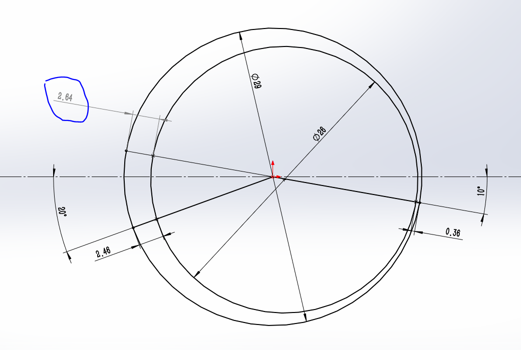

一九九三年的一张图纸,我画不出来求助

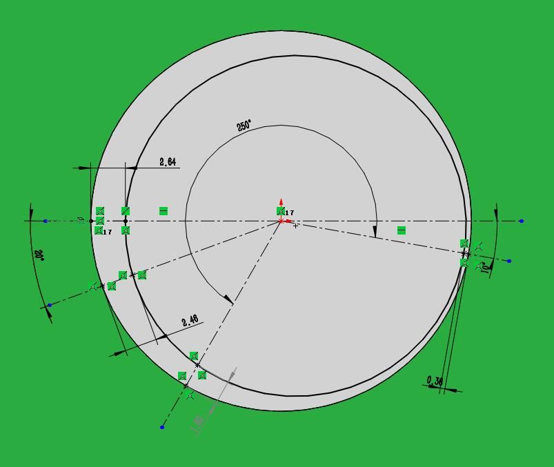

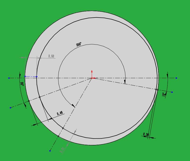

如果两圆心同在水平线上250°内最大升量是2.52啊,最大升量2.64的话两圆心不在一水平线上

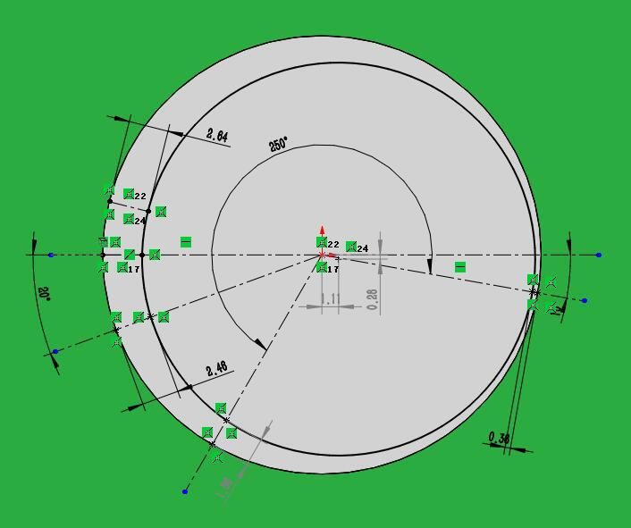

这个是圆心坐标(1.11,-0.28)

你说这个升量是不是最低处0.36,升了2.64,那么最高处就是3了?
发表于 2018-8-7 14:36:38 | 显示全部楼层
没有说明最低处和最高处在哪个角度

恩,,,,,,还有这个东西是车床上面装卡盘的凸轮
你这根本不是升量2.64,升量,跟增量一个意思,不是最大值2.64,是增加值2.64

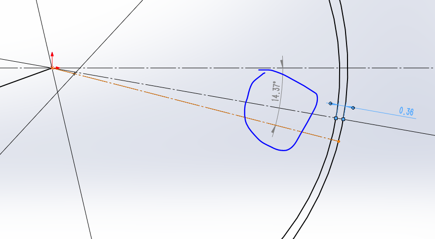

0.36有了,2.46哪去了,你这2.91是什么,2.46加上上差0.3也才2.76。

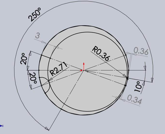

0.36不是最低点,画是能画出来的
