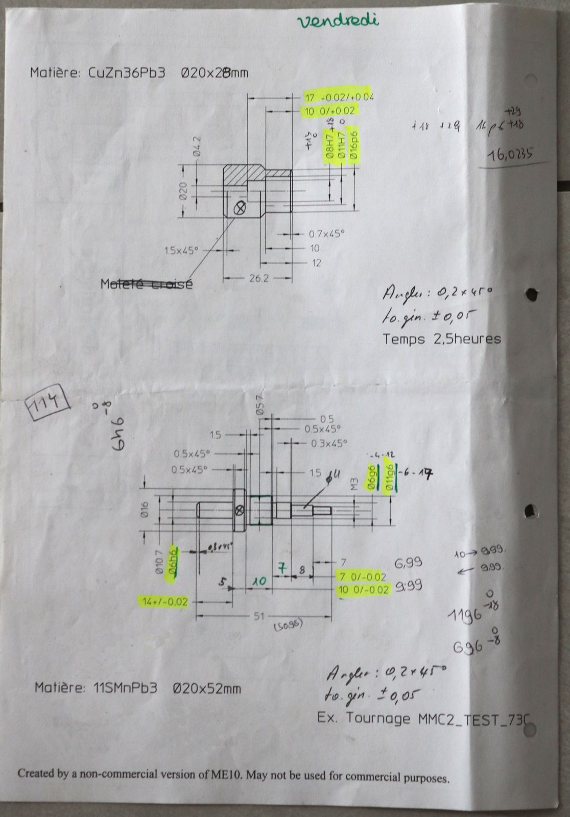

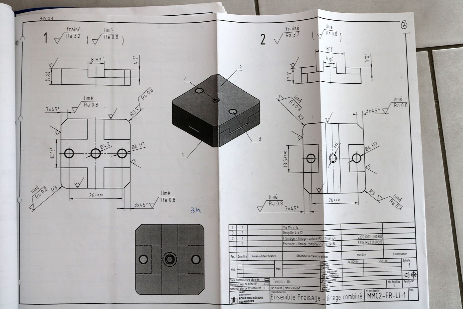

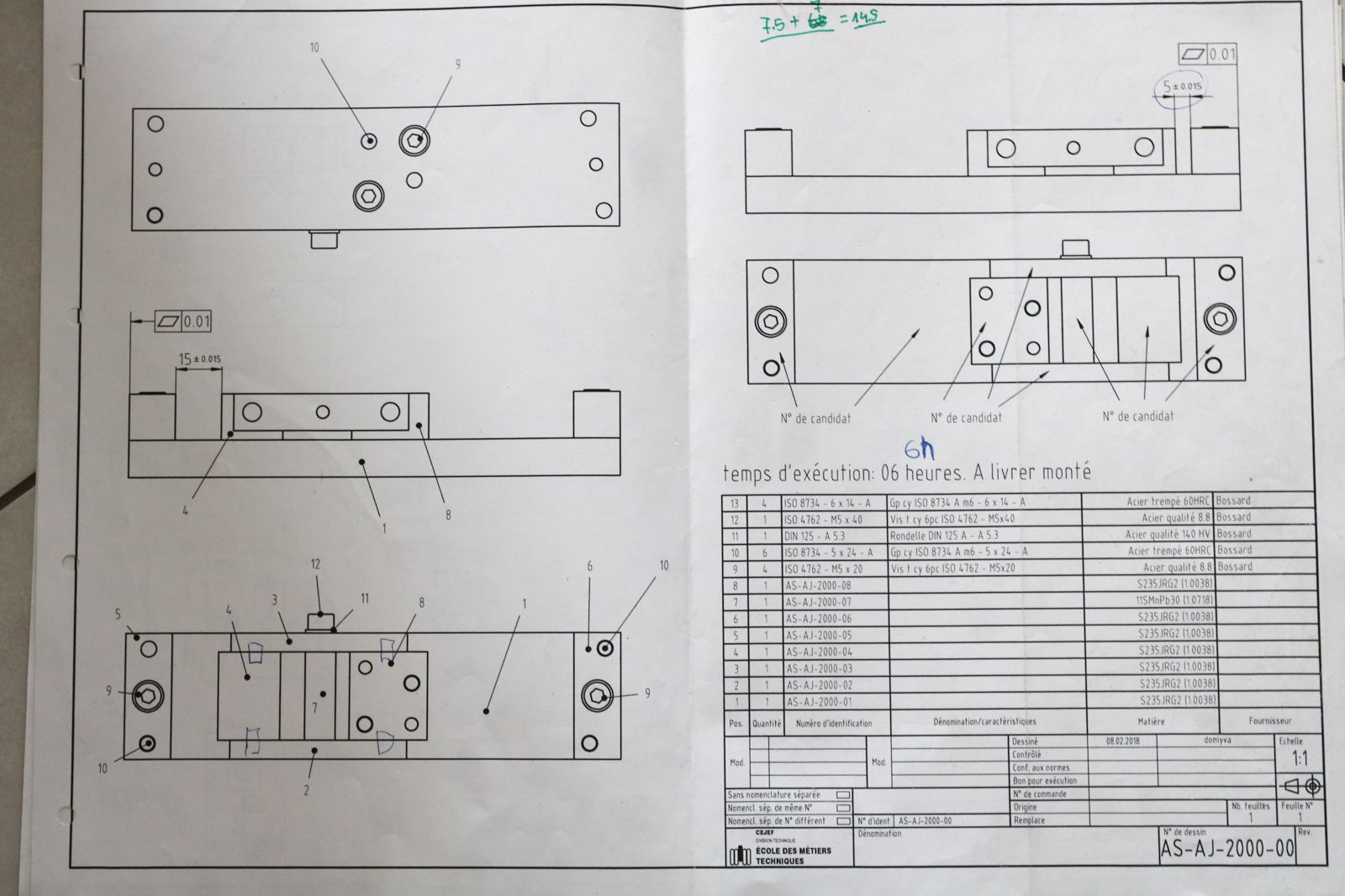

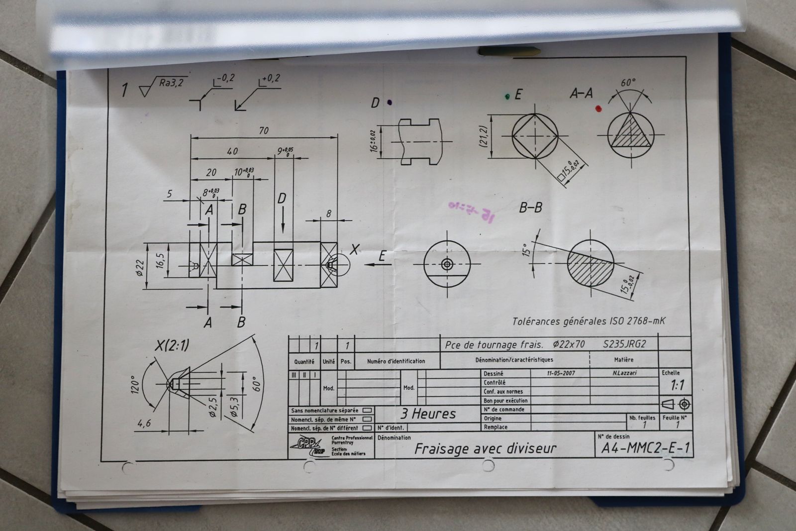

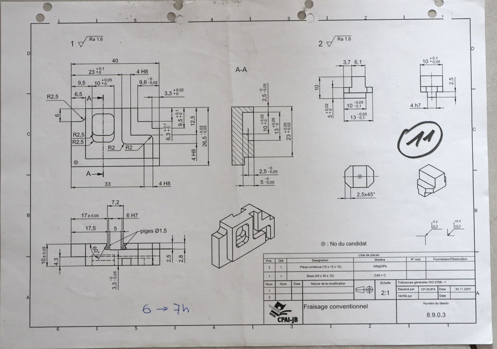

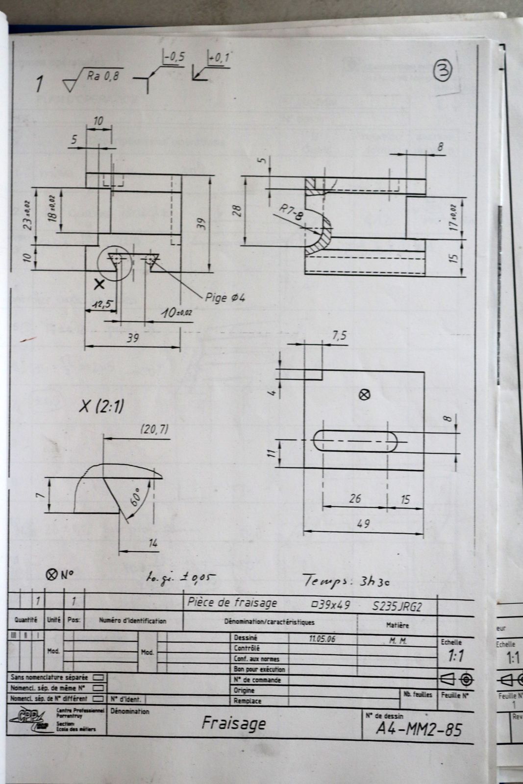

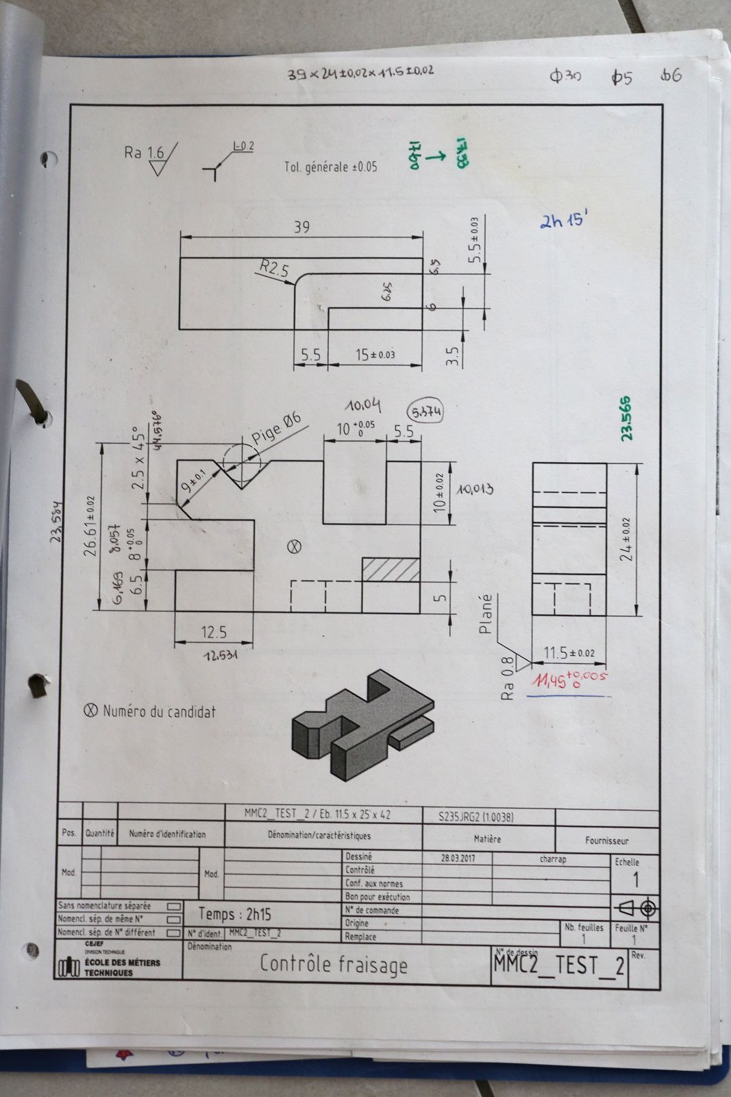

发几张平常考试的图纸。  有一些图纸比较多,好几页,楼主只挑了第一页。

继续。 上面标号11的那个考试6个小时不够用,老师给延长到了7个小时。  % j& j7 K/ o! Y$ g5 Y7 i5 G" N
对班里的男同学来说,多数考试都能聊着天提前或按时交卷。楼主每次拿到图纸都是:这个不难,我一定能按时未完成。结果30次考试(前面好像写成20多次了),按时完全的只有几次。
 楼主| 发表于 2018-8-9 04:27:56 | 显示全部楼层

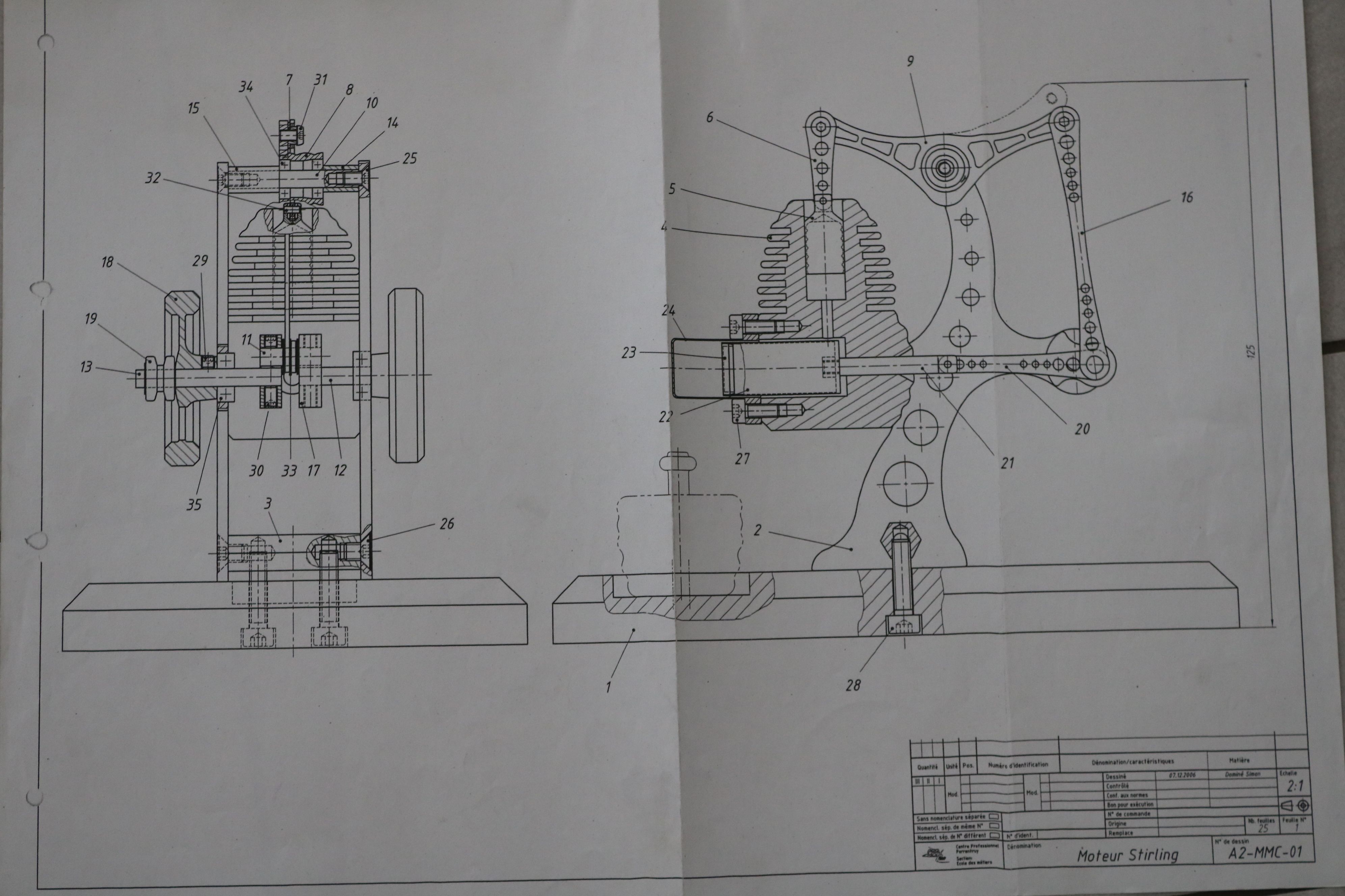

二年级上学期做的原型件:minipresse和moteur stirling。
