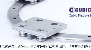

发表于 2018-8-4 16:03:34 | 显示全部楼层 |阅读模式
这种环形导轨 半径以及滑块4个轮子的间距是否要符合某种要求  总觉得没间隙的话   过圆弧时 他怎么过渡那么好

发表于 2018-8-4 17:39:21 | 显示全部楼层
两边轮子间距不一样,是调出来的

发表于 2018-8-5 09:21:50 | 显示全部楼层
四个轮子的中心连线是一个梯形,梯形两条边延长交点是圆弧导轨的圆心。
发表于 2018-8-5 19:18:57 | 显示全部楼层
yf_fly 发表于 2018-8-4 17:39
两边轮子间距不一样,是调出来的
轮间距不变,角度可调,即左右轴距可变,随轨道。

发表于 2018-8-6 13:54:32 | 显示全部楼层
偏心轮,海普克有环形导轨!!
