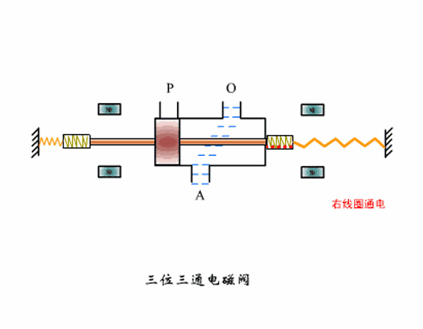

分享一篇电磁阀的原理及应用的知识。
按工作原理来分,电磁阀分为:直动式、分步直动式、先导式。下面分别看看它们是怎么工作的?
一、直动式电磁阀
原理:常闭型通电时,电磁线圈产生电磁力把敞开件从阀座上提起,阀门打开;断电时,电磁力消失,弹簧把敞开件压在阀座上,阀门敞开。(常开型与此相反)
特点:在真空、负压、零压时能正常工作,但通径一般不超过25mm。
二、分步直动式电磁阀
原理:它是一种直动和先导式相结合的原理,当入口与出口没有压差时,通电后,电磁力直接把先导小阀和主阀关闭件依次向上提起,阀门打开。当入口与出口达到启动压差时,通电后,电磁力先导小阀,主阀下腔压力上升,上腔压力下降,从而利用压差把主阀向上推开;断电时,先导阀利用弹簧力或介质压力推动关闭件,向下移动,使阀门关闭。
特点:在零压差或真空、高压时亦能可动作,但功率较大,要求必须水平安装。
三、间接先导式电磁阀
原理:通电时,电磁力把先导孔打开,上腔室压力迅速下降,在敞开件周围形成上低下高的压差,流体压力推动敞开件向上移动,阀门打开;断电时,弹簧力把先导孔敞开,入口压力通过旁通孔迅速腔室在关阀件周围形成下低上高的压差,流体压力推动敞开件向下移动,敞开阀门。
特点:体积小,功率低,流体压力范围上限较高,可任意安装(需定制)但必须满足流体压差条件
工作原理
电磁阀里有密闭的腔,在不同位置开有通孔,每个孔连接不同的油管,腔中间是活塞,两面是两块电磁铁,哪面的磁铁线圈通电阀体就会被吸引到哪边,通过控制阀体的移动来开启或关闭不同的排油孔,而进油孔是常开的,液压油就会进入不同的排油管,然后通过油的压力来推动油缸的活塞,活塞又带动活塞杆,活塞杆带动机械装置。这样通过控制电磁铁的电流通断就控制了机械运动。
二位二通电磁阀
二位三通电磁阀
二位四通电磁阀
三位三通电磁阀
三位四通电磁阀
管道联系式电磁阀

发表于 2018-8-3 10:43:20 | 显示全部楼层
别捧臭脚了,这个作者明显就是个大傻B,根本不懂电磁阀,瞧瞧这段“电磁阀里有密闭的腔,在不同位置开有通孔,每个孔连接不同的油管,腔中间是活塞,两面是两块电磁铁,哪面的磁铁线圈通电阀体就会被吸引到哪边,通过控制阀体的移动来开启或关闭不同的排油孔,而进油孔是常开的,液压油就会进入不同的排油管,然后通过油的压力来推动油缸的活塞,活塞又带动活塞杆,活塞杆带动机械装置。这样通过控制电磁铁的电流通断就控制了机械运动。”介绍个湿式电磁铁就这样了,还有阀体会动吗?动的那是阀芯!
